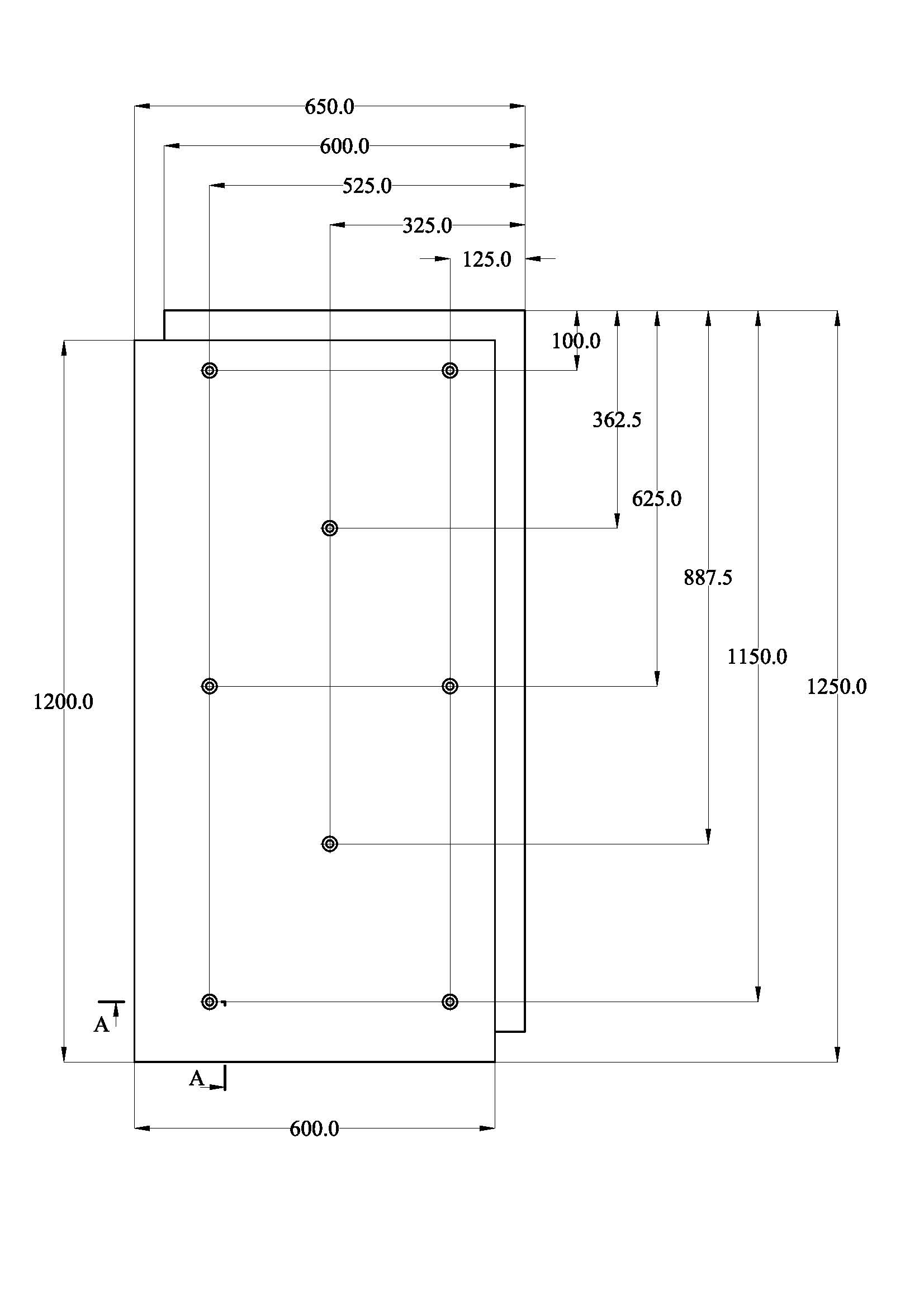

2. Хотелось бы узнать размеры А и Б расстояний от края до первой точки крепления (виброузла) см. картинку во вложении

2. A=100 мм, Б=125 мм.

1. Если смотреть на лицевую сторону ЗИПС для случая монтажа на стену гребень будет расположен по левой и нижней кромке панели:
Панель, зеркально отраженная данному чертежу не производится.

Сообщение remontnikkv » Пн сен 24, 2012 6:53 pm

Судя по всему на фото в первом сообщении правый верхний угол панели ЗИПС-Вектор или ЗИПС-Пол Вектор. Согласно чертежу размеры указаны верно.
Для панелей ЗИПС и ЗИПС-Пол расположение гребней одинаково и соответствует выложенной мной схеме.

от теперь понятно
