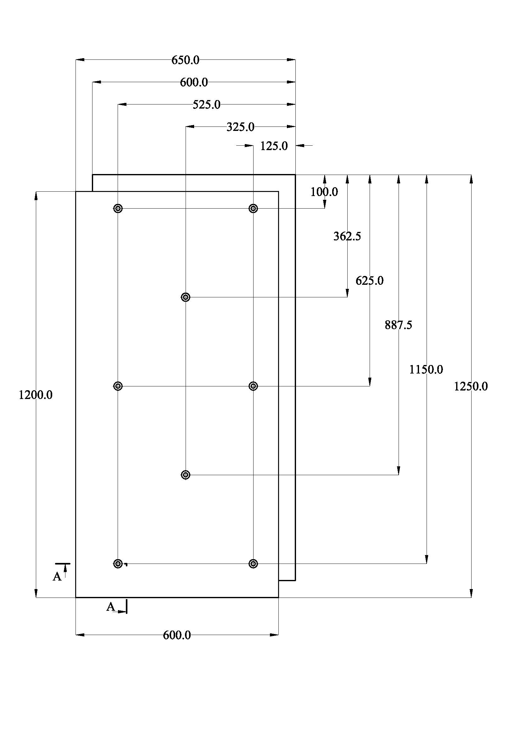

1. В большом проспекте в разделах по монтажу стеновых панелей и панелей пола говорится о финишных ГКЛ листах, приведены их толщины (12.5 и 10мм соответственно), но не указаны их габаритные размеры?
2. Хотелось бы узнать размеры А и Б расстояний от края до первой точки крепления (виброузла) см. картинку во вложении
Спасибо

Здравствуйте, remontnikkv.
1. При монтаже ЗИПС на поверхность потолка и стен, как правило, используются ГКЛВ стандартными размерами 2500х1200х12,5 мм. Допускается использовать листы меньшего формата. Например, в случае небольшого дверного проема или сложностей с доставкой до места назначения крупноформатный лист разрезается пополам.
P.S. При монтаже ЗИПС-Пол вместо финишного слоя ГКЛВ используется фанера.
2. A=100 мм, Б=125 мм.

Re: ЗИПС: интересуют некоторые размеры
Сообщение Александр Фадеев » Пн сен 24, 2012 4:46 pm
1. Если смотреть на лицевую сторону ЗИПС для случая монтажа на стену гребень будет расположен по левой и нижней кромке панели:
Панель, зеркально отраженная данному чертежу не производится.
Сообщение Александр Фадеев » Вт сен 25, 2012 8:47 am
Судя по всему на фото в первом сообщении правый верхний угол панели ЗИПС-Вектор или ЗИПС-Пол Вектор. Согласно чертежу размеры указаны верно.
Для панелей ЗИПС и ЗИПС-Пол расположение гребней одинаково и соответствует выложенной мной схеме.

Сообщение remontnikkv » Вт сен 25, 2012 10:41 am
от теперь понятно
спасибо Александр
