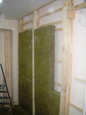

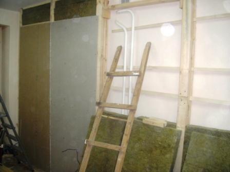

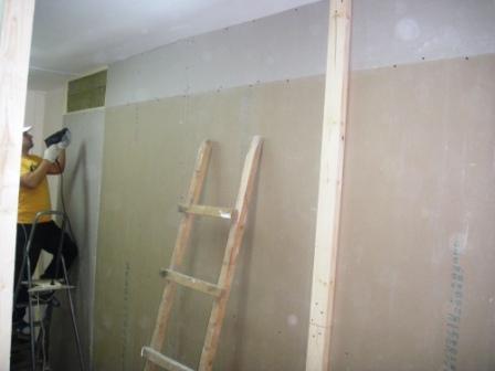

привет! комната 18 кв.м, деревянные каркасы, заполнение - мин .вата с относом от стены 4-5 см, сверху покрыто гибсокартоном. фото ниже. Чем лучше покрыть гибсокартон для обеспечения лучшего звукопоглощения, ну и для эстетики в целом, чтобы уютно было ))...(и чтобы пожарники не докапывались )

Сообщение muzikant84 » Вт июн 22, 2010 1:33 pm
еще фото

Сообщение muzikant84 » Ср июн 23, 2010 12:34 pm
то есть это что? еще слой плит делать поверх гибса??? в вокальной да, я решил обклеить маписсилом пирамидкой. а комната для сведения? или зря ее гибсом покрыл поверх мин ваты?
Может следовало покрыть тканью сразу мин вату?? (рис.small4 ниже) и не обшивать гибсом ??? :(
