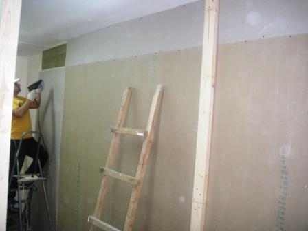

Сообщение muzikant84 » Вт июн 22, 2010 1:31 pm
привет! комната 18 кв.м, деревянные каркасы, заполнение - мин .вата с относом от стены 4-5 см, сверху покрыто гибсокартоном. фото ниже. Чем лучше покрыть гибсокартон для обеспечения лучшего звукопоглощения, ну и для эстетики в целом, чтобы уютно было ))...(и чтобы пожарники не докапывались )

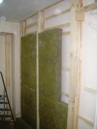

Сообщение muzikant84 » Вт июн 22, 2010 1:33 pm
еще фото

Сообщение Андрей Нечаев » Вт июн 22, 2010 8:03 pm
Здравствуйте muzikant84.
А каково назначение данной комнаты?

Сообщение Андрей Нечаев » Вт июн 22, 2010 9:14 pm
В вокальной можно выполнить отделку стен либо тканью CARA за ней плиты Шуманет-СК (50 мм) либо приклеить плиты из полиуретана MAPPY360 (пирамида). Если помещение небольшое лучше смонтировать угловые звукопоглощающие элементы, забить угол плитами Шуманет и закрыть тканью.
Для аранжировочной можно смонтировать плиты Heradesign также с внутренним заполнением плитой Шуманет-СК, с угловыми элементами рекомендации такие же как и с вокальной комнатой.
На потолке в обоих помещениях можно смонтировать подвесной потолок Ecophon.
Если Вы находитесь в Москве, лучше подъехать в офис, проконсультироваться и посмотреть на конструкции и материалы.

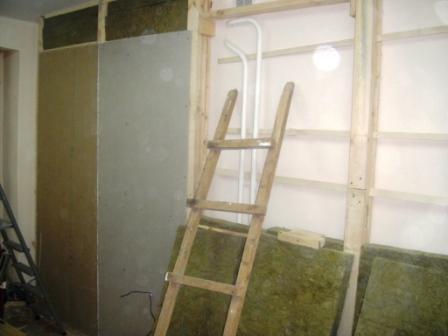

Сообщение muzikant84 » Ср июн 23, 2010 12:34 pm
то есть это что? еще слой плит делать поверх гибса??? в вокальной да, я решил обклеить маписсилом пирамидкой. а комната для сведения? или зря ее гибсом покрыл поверх мин ваты?
Может следовало покрыть тканью сразу мин вату?? (рис.small4 ниже) и не обшивать гибсом ??? :(

Сообщение Андрей Нечаев » Ср июн 23, 2010 4:21 pm
Смотря какие задачи вы решали гипсокартонной облицовкой, может звукоизоляция стен повышали, или увеличивали фонд звукопоглощения на низких частотах? В любом случае облицовка будет не лишней, так что монтируйте поверх уже смонтированного гипсокартона плиты Heradesign.
