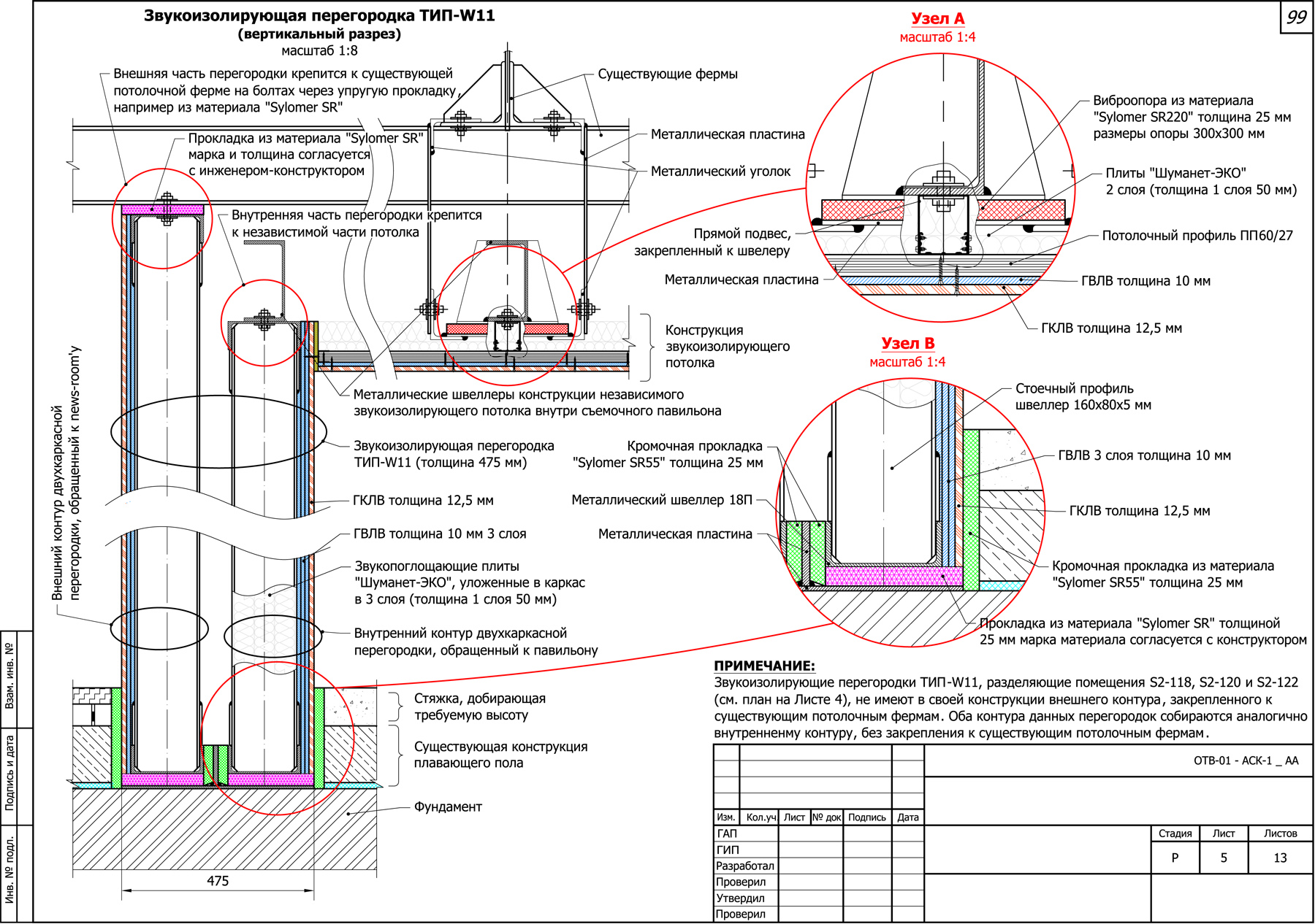

Есть смысл каркас для перегородок изготовить из профиля с толщиной металла 2-3 мм, то есть использовать не стандартные профили КНАУФ толщиной 0,4-0,5 мм, а, например, профилированную трубу сечением 50х50 мм и толщиной металла 2 мм. Каркас сверху у вас зафиксируется к звукоизоляционному потолку, а снизу с одной стороны упрется в стяжку, а с другой через прокладку в Т-образный профиль (длинной полкой уложенный на пол). Подобный случай я приклаываю ниже в схеме к сообщению (марка материала СИЛОМЕР рассчитывались под конкретную ситуацию, так что не обращайте на это внимание, этот чертеж- выдержка из акустического проекта).

Спасибо за подробный ответ. Решение остроумное - уравновесить нагрузки от обоих каркасов, но? к сожалению, не работает для каркасной обшивки (на относе) имеющихся стен. Кроме того, ведет к увеличению общей толщины перегородки, да и тавр стальной никто не продает, только двутавр (балку).
А что, если просто локально увеличить толщину упругой прокладки только под обшивками? Например, приклеить сверху к прокладке Sylomer с обоих краев по полосе шириной 20 мм из звукоизолирующего материала с такой толщиной и эпсилон (относительным сжатием), при котором более значительное уменьшение толщины слоя звукоизоляции под обшивками (по сравнению с уменьшением толщины прокладки Sylomer под направляющими профилями каркаса) приведет к выравниванию поверхности такой "профилированной прокладки".
Фиксацию каркасов относительно друг друга (сохранение воздушного зазора между ними) могут обеспечить небольшие прокладки из того же материала Sylomer между направляющими профилями двойного каркаса в местах крепления к ним стоечных профилей. А фиксацию каркасов относительно примыкающих плавающих стяжек - упругие ленточные прокладки, вроде тех, что обычно предусматривают, выводя на стены звукоизолирующий материал перед устройством стяжки.
