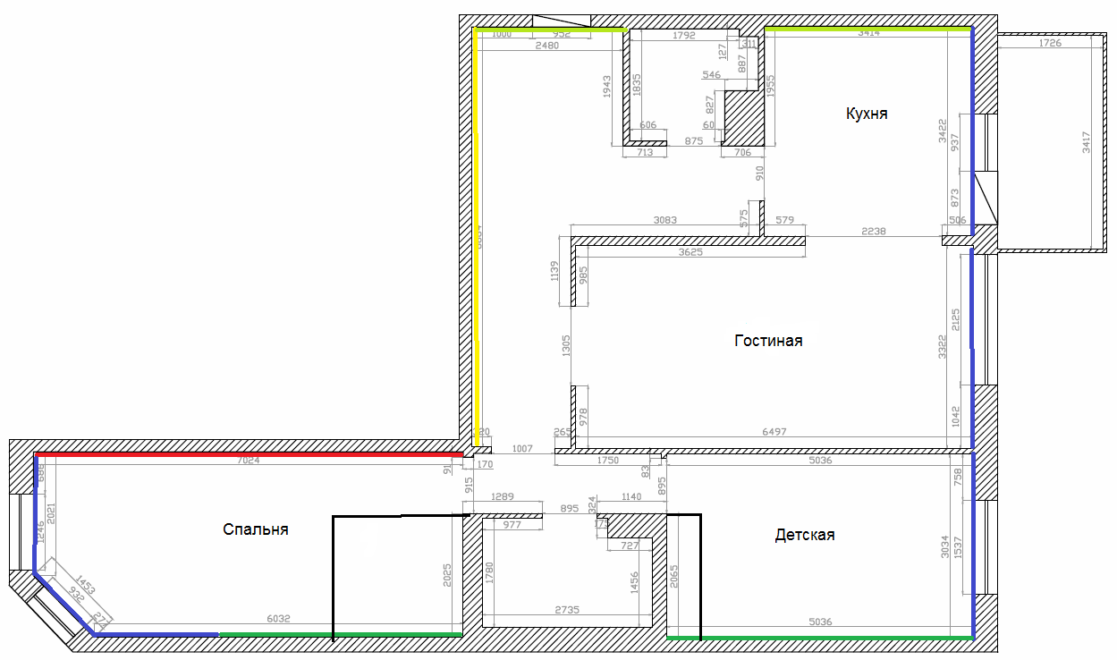

Помогите пожалуйста советом по звукоизоляции. Монилитная новостройка в Петербурге. 15 этаж из 17. Межквартирные стены - монолит 18см. Внешние стены - пенобетон + облицовочный кирпич. Сделана плавающая стяжка (от застройщика) стенофон 8мм + 50мм сама стяжка. Есть ли армирование не знаю. Вокруг всех стен деформационный шов видимо из двух слоев того же стенофона. Пропилы между комнатами, ровняли вертолетом, т. е. делали не абы как. Со слов застройщика, звукоизоляция перекрытий по ударному шуму 51дБ, по воздушному 55дБ. Между квартирами Rw=52дБ. Квартира трешка буквой Г выходит на две противоположные стороны дома, Получается, как бы 6 внешних стен. Чтобы было понятнее, прикладываю план.
Синим цветом - внешние стены. Их звукоизолировать не собираюсь в частности из-за возможных проблем с промерзанием стены и точкой росы. Как видно, в спальне одна из стен наполовину внешняя
Зеленым цветом снизу - стена к соседям в другом подъезде. Судя по всему там две монолитные стены по 18см
Зеленым побледнее сверху - стена на площадку. Т. к. там коридор с дверью и кухня, то особого смысла ее звукоизолировать тоже нет
Красная - это то, что собираюсь изолировать. Монолит 18см к соседям
Желтая - то что возможно буду изолировать. Пока не решил. У соседей там тоже коридор. Будет ли им мешать мой телевизор например?
Черные квадратики в спальне и детской - шкафы.
Между коридором и гостиной, а так же гостиной и кухней нет никаких дверей. Так что гостиную изолировать тоже как мне кажется нет смысла. С детской буду разбираться позже.
Как реально обстоят дела со сзукоизоляцией дома пока не понятно, т. к. он еще не заселен.

план квартиры

5) При дополнительной звукоизоляции стен каркасными независимыми каркасными облицовками ничего делать со стенами не надо - каркас выставляется под нужный уровень в соответсвии с технологией "Альбома инженерных решений" http://www.acoustic.ru/ref_book/albom_s ... oblicovki/ В случае решения с панелями ЗИПС - да, необходимо предварительно выполнить выравнивание стен
6) Эффективность ЗИПСа при выполнении некомплексной звукоизоляции будет чуть выше. Связано это с тем, что панель ЗИПСа крепится к защищаемой стене виброузлом (он устроен в самой панели), к полу, потолку боковым стенам примыкает через прокладочную ленту без каких-либьо саморезов. Каркас же при устрйостве независимой облицовки крепится через прокладочную ленту в пол и потолок и фиксируется саморезом. Здесь-то лишний децибел и будет теряться.

В моем случае, для изоляции красной стены что лучше использовать, ЗИПС или каркас?

В панелях ЗИПС виброизолирующе узлы обеспечивают развязку панели от защищаемой стены. В итоге, при правильном монтаже ЗИПСов звуковых мостиков не образуется. Какой вариант использовать вам - зависит от дальнейшей эксплуатации стены. Если ничего не предполагаете на стенку вешать, то можно зипс. Если планируете большие полки и т д - каркас.
