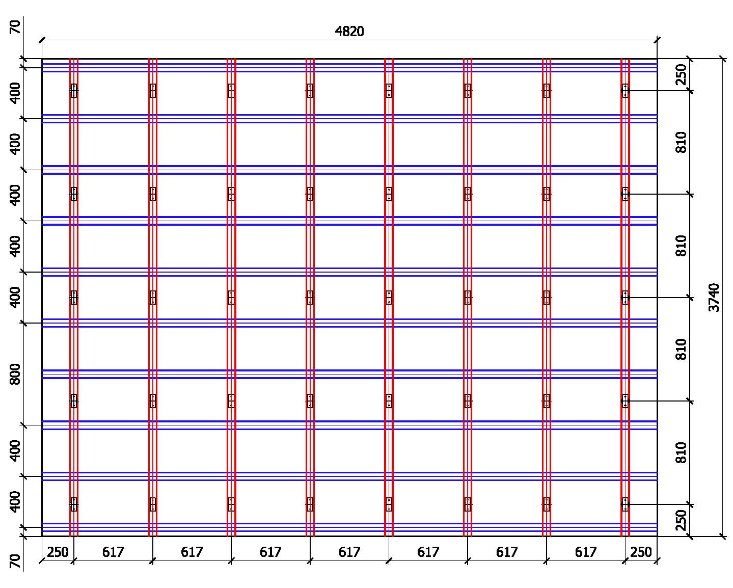

Сообщение Mikhail » Вт июл 02, 2013 12:26 pm
Т.е., что получается: главные профиля монтируются - крайние - 200-250 мм от стены, промежуточные с шагом - 600 мм или менее (у меня получается 550 мм - это же допустимо для комнаты 4,82х3,74 - 18 кв.м?).
На каком расстоянии от стен должны быть несущие профиля - 100 мм?
Виброфлексы крепятся к главным профилям с шагом 800-900мм, от края профиля до крайних подвесов - 150 мм.
С каким шагом Виброфлексы крепятся к несущим профилям?

Сообщение Виталий Роденков » Вт июл 02, 2013 3:44 pm
Виброфлекс-К15 крепить к потолку Анкер-клином 6х40, 2 шт на подвес.
Вот вариант разбивки каркаса потолка.

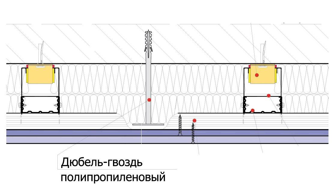

Виталий, спасибо за ответы. Схему примерно так и представлял, но в альбоме инженерных решений (4.1.1) подвесы крепятся и к главному профилю и к несущему профилю, поэтому и возникли вопросы.
А дюпель пропиленовый нужен, все-таки, или можно без него?

Сообщение Mikhail » Ср июл 03, 2013 4:03 pm
Виталий, про анкер клин, я то же давно понял :D . На чертеже 4.1.1 изображен дюбель-гвоздь пропиленовый, который крепит изоляционный материал к потолку.

Сообщение Виталий Роденков » Ср июл 03, 2013 6:29 pm
Понял о чем речь :D
"Пластиковые грибы" можно вообще не использовать, плиты имеют незанчительный вес и могут лежать на листах ГВЛВ.
При монтаже чтобы плиты не выпадали можно зафиксировать их скотчем, он тонкий и никак не повлияет на геометрию потолка.
Что проще, просверлить 4-5 отверстий в бетоне под гриб или прихватить плиты скотчем решать Вам.
Вату не сжимать подшивкой!!! иначе потолок будет волнами, между профилями вата отожмет листы ГВЛВ.
