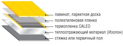

Добрый день! У меня есть вопрос по акуфлекс. В устройстве пленочного теплого пола куда укладывать акуфлекс, под ламинат или под теплоотражающий материал?
LSV
Зарегистрирован: Пт апр 26, 2013 9:10 pm
Re: Акуфлекс
Сообщение Виталий Роденков » Пн апр 29, 2013 8:59 am
Добрый день,
Если Изолон имеет толщину 3-5мм, то Акуфлекс можно уложить под него;
если толщина Изолона более 5мм, то не рекомендую дополнительно укладывать Акуфлекс, т.к. это чревато разрушением замков ламината в процессе эксплуатации.
У системы "плавающего" пола - ламинат на подложке потенциал ограничен малой поверхностной плотностью, а также невозможностью увеличения толщины упругого слоя. Такой пол способен изолировать в некоторой степени только звонкие удары, например каблуки или падение ложки на пол.
