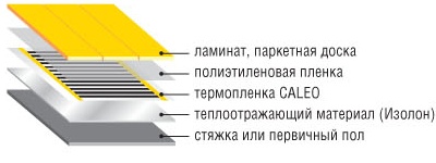

Добрый день! У меня есть вопрос по акуфлекс. В устройстве пленочного теплого пола куда укладывать акуфлекс, под ламинат или под теплоотражающий материал?
LSV
Зарегистрирован: Пт апр 26, 2013 9:10 pm
Re: Акуфлекс
Сообщение Виталий Роденков » Пн апр 29, 2013 8:59 am
Добрый день,
Если Изолон имеет толщину 3-5мм, то Акуфлекс можно уложить под него;
если толщина Изолона более 5мм, то не рекомендую дополнительно укладывать Акуфлекс, т.к. это чревато разрушением замков ламината в процессе эксплуатации.
