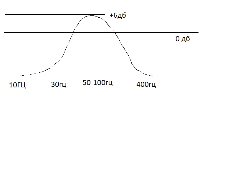

На картинке я схематически показал, как работает ваш саб, в узкой полосе частот с ярко выраженным горбом в узкой полосе частот. При чем на этих частотах горба отклик саба составляет около 60мс, что влечет за собой затянутость баса и его черезмерное гудение.
