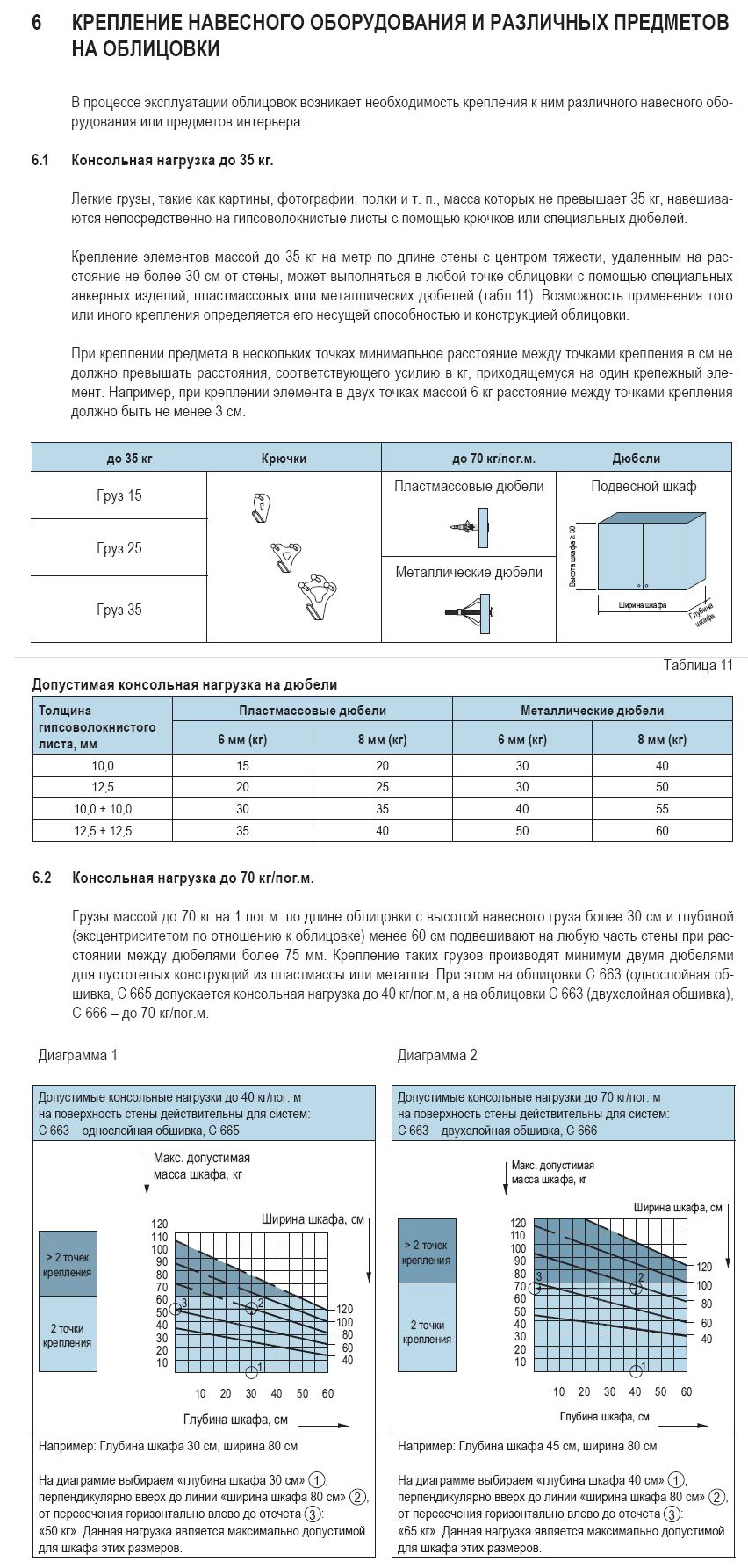

Планирую полную звукоизоляцию трешки в новостройке, вроде все перечитала, но осталось пара вопросов.
1) По полу разведены трубы в гофрах к отопительным приборам, можно ли их положить на 1 слой шумостопа и залить полусухой стяжкой 65мм(что-бы трубы прошли в стяжке), в какой-то теме вы написали что такое можно провернуть с шумоизоляцией Шуманет-100Супер, очень хочется уложиться в 70-80мм тк 120мм скушает подвесной потолок на виброподвесах, а там как я поняла вариантов по уменьшению толщины пирога особо нет.
2) Какую нагрузку примерно может выдержать шуруп MN для гипсоволокнистых 3,9/25 закрученный в гвл10мм/глк12мм.

Добрый день,
Ответы:
1) В случае применения технологии ШУМОСТОП нет необходимости помещать трубы в стяжку. Следует монтировать в соответствии с инструкцией монтажа, плиты Шумостоп необходимо уложить встык с трубами и сверху локально накрыть материалом АКУФЛЕКС х 2 слоя. Затем накрыть полиэтиленовой пленкой и выполнить стяжку, которая примет форму основания, поэтому напряжений в конструкции не будет, а также останется необходимый деформационный зазор между трубой и стяжкой.
2) Допустимую нагрузку на шуруп можно взять на рис. Я рекомендую для надежного крепления шкафчиков кухни выполнять обшивку в виде фанера 10мм+ГВЛВ12,5мм
