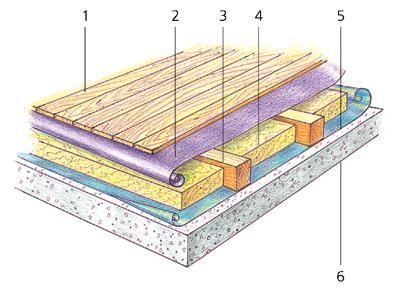

Пол: Сначала думал о конструкции плавающего пола (2 слоя звукоизолятора + 80 мм стяжка), но выдержит ли перекрытие? дом 73 года...тогда на бетоне экономили, отсюда видимо и проблемы звукоизоляции. Есть ли у вас опыт конструирования плавающего пола на такое перекрытие?
Второй вариант - пол на лагах, под лагами растелить тонкий мат с минватой, на него лаги, между лагами пложить шупостоп, сверху панели дсп или что там обычно кладут и линолеум. Есть у меня мнение что от кашля и телевизора снизу такой вариант прост и эффективен.

Небольшой комментарий к выбору пола на лагах:
Ну а распространенную конструкцию пола на лагах с подкладками из мягкой ДСП по плитному перекрытию (140 мм) можно довести до ума (Rw= 55дБ и Lnw= 56 дБ), установив между лагами толстые (50 мм) плиты базальтовой ваты "..." (шупостоп).
5 - я предполагаю можно сделать из матов со стекловатой/минватой, заведя края наверх. 4 - шумостоп, 1 либо дощатый пол либо плиты дсп.гкл (я пона не разбирался что из плит надо класть)
Вполне достойный вариант, особенно если под лаги проложить виброизоляционный материал, например, Силомер
