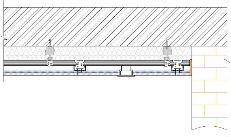

Есть уточняющий вопрос: разбрызгиватель встраивается в облицовку потолка (ГВЛ/ГКЛ) или опускается ниже? Какой диаметр разбрызгивателя и труб системы сплинклерного пожаротушения?
Был опыт устройства труб внутри конструкции потолка и встраивания разбрызгивателей в облицовку, это возможно только при небольшом диаметре отверстий в облицовке потолка. Трубы крепятся к перекрытию жестко, а разбрызгиватель сажается на "гильзу" из герметика в облицовке (герметик обеспечивает виброразвязку). Но на звукоизоляцию данное мероприятие положительно не скажется, увы! :(

Вот примеры установки оросителей с размерами
2 варианта настенной установки
и 1 вариант потолочной установки вровень с потолком.
http://files.mail.ru/X1DA58?t=1
для потолочного диаметр установочного отверстия 57,2 мм
диаметр трубы 32 х 4,4
Вроде бывает ГКЛ водостойкий. Его можно применять для звукоизоляции в качестве пред-финишного покрытия?

Сообщение Антон Перетокин » Пт сен 02, 2011 7:53 am
Устанавливайте, но не более двух для каждой комнаты.
Влагостойкие ГКЛ и ГВЛ бывают, для звукоизоляции совсем не принципиально, обычный гипсокартон или влагостойкий.
