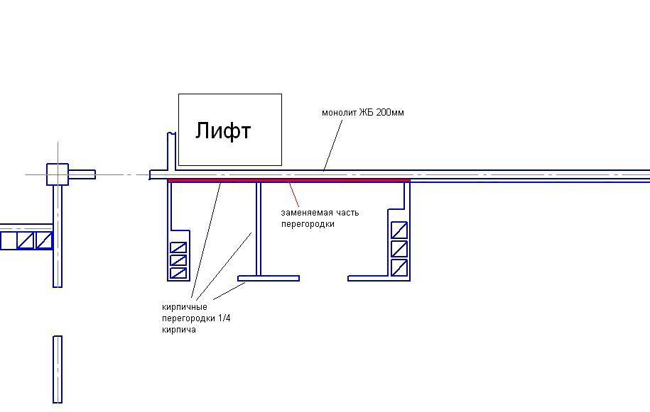

Добрый день.
Достаточно типовая ситуация:
Дом монолит-стройвариант, этаж средний, туалет и часть ванной примыкает к шахте грузового лифта. Шум структурный+воздушный(перемещение лифта, открывание дверей), в основном через смежную стену, в меньшей мере по каналам вентиляции, полу.
1) Пол будет плавающий Шуманет-100С толщина стяжки 60-70мм
2) Проблемная стена (туалет, ванная-шахта) монолит 200мм+1/4 красного кирпича, зазор 10 мм заполнен раствором(т.е. вплотную)
??? Насколько эфективно будет сломать кирпичную кладку и вместо неё сделать независимый каркас (схема 3.1.1 альбома "Звукоизолирующие конструкции) профиль 50, Шуманет-БМ-50мм(1 слой), с дальнейшей отделкой керамической плиткой
Такой каркас в свою очредь позволит оторвать шахты вентиляции от шахты лифта (пусть только в отдельно взятой квартире)
!!! Размеры ванной не позволяют и оставить кирпич и возвести перегородку..
Заранее благодарен...

Шум который вы описывает на 90% структурный, а остальное возможно воздушный. Для снижения проникающего структурного шума - полная звукоизоляция помещения.
Если же сравнивать эффективных двух решений, то лучше сломать жестко связанную кирпичную перегородку и примыкание других кирпичных перегородок и строить независимую облицовку на металлокаркасе.
А дальше - вызывать лифтовиков для смазки дверей и шлифовки направляющих.
