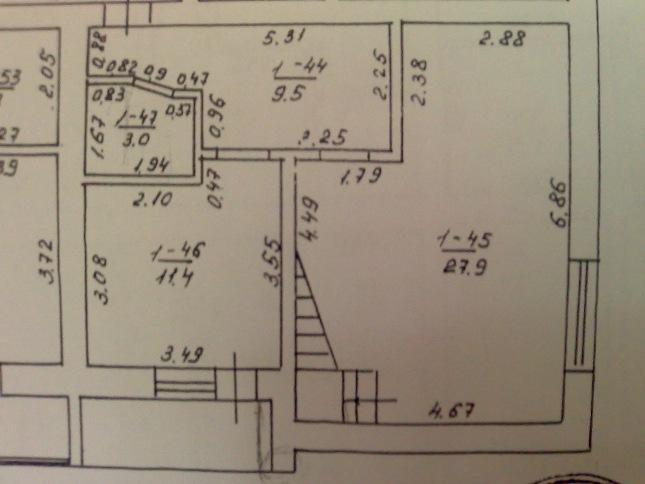

Плавающий пол делается в 2-уровневой кватрире. Как понимаете, необходима лестница с 1 этажа на мансардный. Лестница по архитектурному проекту - в гостинной вдоль стены, форма ее Г-образная, и никаким способом ее по другому не устроить. Планируется максимально "прозрачная" конструкция - бальцевая или модульная.
Как правильно смонтировать лестницу с учетом принципов звукоизоляции помещений?
Как помимаю, верхний край должен опираться на несущую панель перекрытия, боковая сторона (если будет - боковой касаур) может крепится к смежной стене (пенобетон), поворот "Г" - в несушую стену под углом, но низ лестницы в любом случае контактирует со стяжкой "плавающего пола"(?!). Во всяком случае, по-моему, достаточно проблемно "подвесить" ее (лестницу) с креплением только в несущую стену. Другим вариантом должен быть сознательно устроенный "дефект" стяжки с установлением крепления окончания лестницы прямо на панель, но тогда во-первых нужно уже точно знать эти места крепления, а для этого в свою очередь точно знать не предполагаемую, а реальную высоту стяжки, дабы рассчитать саму лестницу, как мне объяснили производители дереваянных лестниц, во-вторых - сама лестница может от звуковых колебаний в комнате (планируется прослушивание музыки на реальной громкости) "заводиться" и работать как "микрофон" и проводник звука в панель; в случае же крепления ее к стяжке - быть проводником вибраций от верхнего перекрытия и стены в "плавающий пол".
В общем "ЗА ЧТО БОРОЛИСЬ!!!"
Подскажите, пожалуйста, как грамотно поступить в данном случае?

Сообщение Андрей Нечаев » Чт фев 10, 2011 10:15 pm
Здравствуйте Юрий.
Я, что-то не пойму каким образом, да и зачем Вы собираетесь делать звукоизоляцию комнаты (пола) если оставляете лестничный марш незакрытым.
А вообще я не рекомендую связывать и нагружать лестницей стяжку плавающего пола. Я бы развязал лестницу со стяжкой, это правильнее с точки зрения строительства и звукоизоляции, хотя мне не совсем понятно для чего ее вообще делать если лестница открыта.

Сообщение Юрек » Пт фев 11, 2011 10:16 am
Андрей Нечаев писал(а): Делать звукоизоляцию комнаты (пола) если оставляете лестничный марш незакрытым.
Делать звукоизоляцию комнаты (пола) как по-мне есть смысл - часть шума все же она уберет. Прибавлю к этому максимально возмножные по звукоизоляции двери в спальнях наверху, а при необходимости и звукоизоляцию стен спален в области прилегания к лестничному маршу. Часть шума не можен не убаться. Ну и, хотя бы, пол спален не будет заводиться от сабвуфера в гостинной.
Лестницу реших крепить только к стенам и перекрытию вверху.
