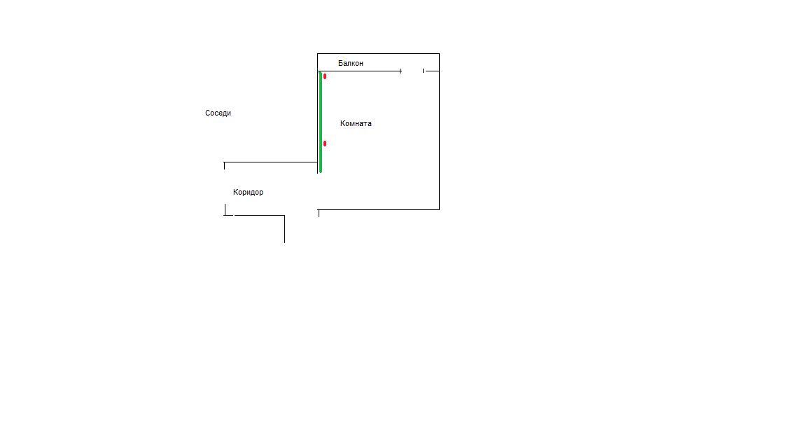

Подскажите, на картинке красным отмечены колонки, если я изолирую стену отмеченную зеленым цветом, смогу ли я улучшить шумоизоляцию, чтобы соседи меньше слышали звук от колонок?
Тип дома П44.
Заранее благодарен!

Изолировав отмеченную стену, Вы снизите долю шума, идущего от Вас к соседям напрямую через эту стенку. Если это помещение – домашний кинотеатр, то изолировать нужно его целиком – пол, стены и потолок, т.е. делать конструкцию «комната в комнате», чтобы исключить распространение шума структурно.
Если же не планируется слушать колонки на самой большой громкости, то изоляция одной стены должна помочь.
Для звукоизоляции одной стены Вы можете применить панельную систему ЗИПС-Модуль, облицованную снаружи одним слоем ГКЛ. Толщина панели ЗИПС-Модуль 70 мм, толщина всей системы вместе с гипсокартоном 83 мм, по периметру стены прокладывается лента Вибростек-М в 2 слоя, швы заполняются герметиком Вибросил. Перед установкой панелей стена должна быть выровнена. Схему установки и информацию по панелям можно посмотреть здесь: http://www.acoustic.ru/productions/walls/nonframe/ и http://www.acoustic.ru/ref_book/albom_s ... n/es_zips/

Звук от акустических систем проникает к соседям не только через общую перегородку, но так же распространяется структурно через другие ограждающие конструкции (пол, потолок).
После устройства звукоизоляции согласно схеме указанной выше, прогнозируемое снижение шума 5-10дБ, в зависимости от выбранной звукоизолирующей конструкции, например ЗИПС-вектор, модуль или синема.
