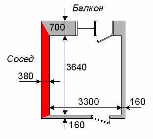

Начинаю практическую реализацию звукоизоляции комнаты площадью 12 кв. м.
Дом кирпичный 10-и этажный, квартира на пятом этаже, все стены кирпичные, перекрытия железобетонные 22 см, на полу стяжка из ЦПС толщиной 6-7 см, высота потолка 2.7 метра.

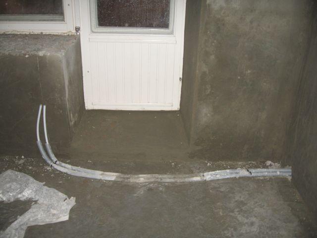

Вопросы по плавающему полу:
1) Плавающий пол собираюсь делать по одному слою Шумостоп, по полу идут трубы отопления в теплоизоляторе «Энергофлекс», плиты нужно подложить под трубами или на трубы?
2) Нужно ли дополнительно изолировать эти трубы (например, обмотать Вибростек-М)?
3) В рекомендациях к Шумостоп сказано, что стяжку нужно делать из смеси М-300, не ниже. У нас в городе её не продают. Мой прораб предлагает взять универсальную смесь М-150 и смешать её с цементом М-400 в пропорции 3:1, можно ли так делать?

Сообщение Николай Канев » Вт дек 15, 2009 10:00 am
Добрый день,
трубы можно обмотать Вибростеком. Если Шумостоп укладываете в один слой, то он (Шумостоп) ни под трубы, ни на трубы не укладывается. Плиты Шумостоп обрезаются таким образом, чтобы они обходилы трубы.
Можно заменить смесь М-300 на М-400 без каких-либо проблем. М-100 в М-400 лучше не добавлять.
