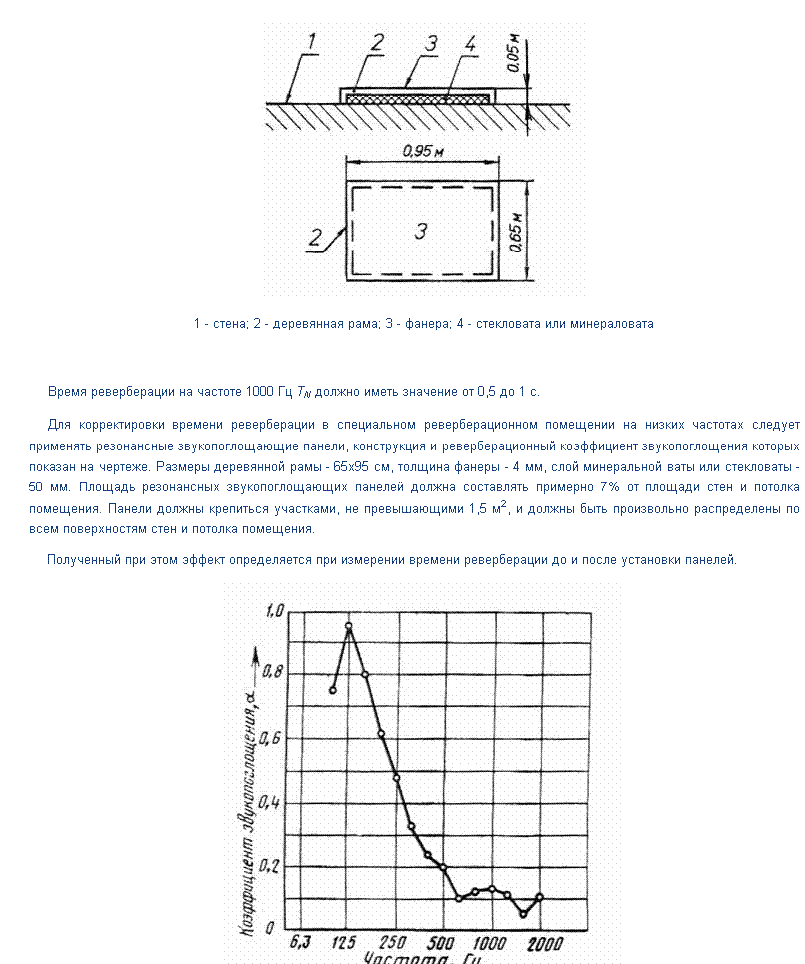

Ниже информация об обработке панельными поглотителями.
Эта информация об обработке специальных реверберационных помещений для определения шумовых характеристик источников шума по ГОСТу. Судя по графику панельные звукопоглотители это то что надо. Для конкретного графика получается что поверхностная плотность мембран чуть меньше 5кг, график соответствует достаточно узкому резонансу, где бы ещё посмотреть различные варианты добротности...
Несколько вопросов к рекомендации ставить панельные поглотители по углам:
1.) Если на тыловой стене большое окно и от окна до боковых стен чуть меньше полуметра, то будет ли верным решение сузить ширину мембраны ниже минимально рекомендованной на 10-15% или разместить поглотитель на боковых стенах?
Следующий вопрос связан с тем, что площадь панели не фигурирует в расчете, однако очевидно что она влияет на частоту резонанса...
2.) А какие размеры панельных поглотителей предпочтительны: близкие к минимальным или от пола до потолка, или два по высоте ?
3.) Звукоизоляция заполненным лабиринтом из ГКЛ сильно напоминает резонансный поглотитель, но "многомембранный". А как она себя ведёт на НЧ, и нормально ли поверх звукоизоляции навешивать панельный поглотитель?
.GIF
Панельный поглотитель

tortik2g писал(а): Ниже информация об обработке панельными поглотителями.
Эта инфа не имеет отношения к обработке музыкальных комнат или помещений ДК
Лучше сделать угловой панельный поглотитель
вопрос не понятен... что такое Звукоизоляция заполненным лабиринтом из ГКЛ?

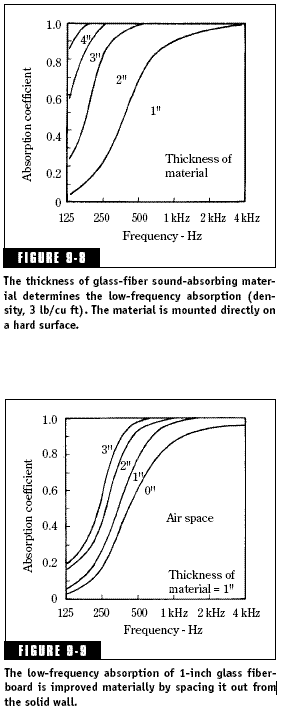

Две иллюстрации из книги THE MASTER HANDBOOK OF ACOUSTICS Автор: F. Alton Everest дают наглядное представление о коэффициентах звукопоглощения стекловолокна в зависимости от толщины слоя материала и воздушного зазора, очень обнадёживают...
Книга серьезная, жаль нет перевода, однако нужное и без перевода удается выцепить. Ясно что это общий характер графиков, но уже совершенно очевидно что для полосы частот 125 Гц и выше вопрос о звукопоглощении полностью решается толщиной материала 4" т.е. думать о более толстых слоях стекловаты пожалуй нецелесообразно. Хотя наверно при большей толщине звукопоглощение на частотах ~60Гц улучшится (на частотах ниже 125Гц похоже не делаются аккустические замеры) понятно что выгоднее сделать ПП.
Мне сейчас вообще представляется неплохой идеей сделать деревянную обрешетку размером ячейки 60*120*10см и всю забить стекловатой причем из боковых ячеек сделать ПП настроив ее на 60Гц и сверху всё закрыть тонкими акустическими панелями Ecophon. И вся эта конструкция планируется поверх звукоизоляции стекловата+ГКЛ.
Что скажете относительно подобного решения для фронтальной стены?

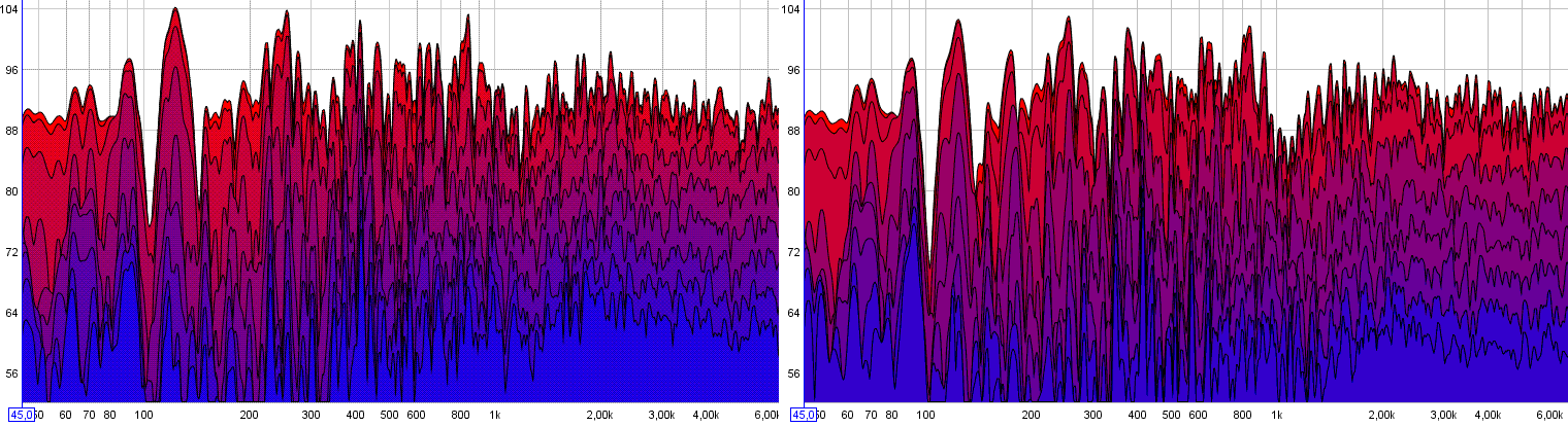

Собираясь делать УНП сделал эксперимент: уложил плоскостью к стене цельные листы минваты по углам, так, набирая толщину 10, 20, 30 см по вытоте два метра. Синий график соответствует 20 см (отличия малы).
Кроме того, просто укладывал плиты толщиной 10 см плашмя к стене на высоту 2м, закрывая всю стену - коричневый график.
Делались и прочие эксперименты, но только в случае покрытия всей стены устойчиво измеряется непонятный эффект: T60 в полосе 350-700Гц резко возрастает, что ставит меня в полное недоумение.
Кроме того, в полосе 90-350 в этом случае Т60 заметно меньше чем в любом другом, с тем же количеством плит минваты. Это что же
выходит: обложить стену полностью 10см слоем существенно эффективнее по НЧ чем прямоугольный УНП 60*30?
Поясните пожалуйста в чем может быть дело. Все плиты минваты обернуты пленкой 80 мкм.
Если центральную часть стены оставить без ваты, то резкого взлета T60 на 500Гц нет. Если заложить только центр стены, то его тоже нет. Эффект появляется ТОЛЬКО когда вся стена обложена ватой.
Что при этом странно в затухании спектра наблюдается ещё большая скорость при добавлении дополнительного количества ваты в центр, то есть так и должно быть, но T60 ползет вверх.
1. Почему T60 резко растет в районе 400-600 Гц, при полной облицовке стены по сравнению с УНП?
2. Почему T60 резко падает в районе 100-300 Гц, при полной облицовке стены по сравнению с УНП?
Как-то всю дорогу эффекты от применения пористых материалов хорошо объяснялись и были ожидаемы, а тут полное недоумение. Помогите разобраться пожалуйста.
T60 синий -углы, коричневый вся стена слоем 10 см

Сообщение tortik2g » Ср авг 25, 2010 6:37 pm
Слева затухание спектра с УНП, права с обшитой на 2 метра в высоту 10см минватой стеной.
По следующей ссылке измеренные данные для обоих ситуаций.
Скачать RoomEQ.zip с WebFile.RU
Площадь ваты на обшитой стене в несколько раз больше чем в УНП и на СЧ хорошо видно что спектр затухает быстрее. До сих пор я доверял Room EQ Wizard 4.11 - результаты были адекватные. Но всплеск ВР на 500 устойчиво измеряется. Стоит убрать часть ваты со стены и всплеска как небывало!
слева УНП, права обшитая стена
