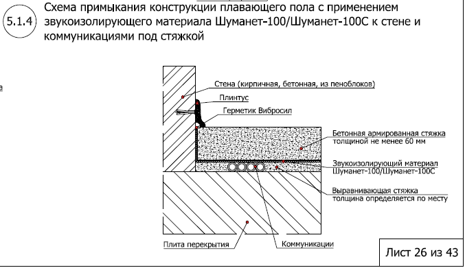

Рабочие уложили на перекрытие кабель в гофре 20, поверх застелили Шуманет100 Комби. На Шуманете установлены маяки.
Допускается ли это? Если нет, как это можно исправить? Мои варианты:
1. Разрезать Шуманет по трассам гофры, вынуть гофру, разрезы Шуманета закрыть полосами из него и спаять.
2. Переложить Шуманет (не повредиться ли он при этом)?

Здравствуйте.
Не допускается.
Необходима следующая последовательность, согласно Альбому инженерных решений:
1. Плита перекрытия
2. коммуникации в слое выравнивающей стяжки. Высота выравнивающей стяжки = высоте коммуникаций.
3. Шуманет 100
4. Армированная сеткой стяжка не менее 60 мм.

Vovaka писал(а):А если нет возможности сделать черновую стяжку на высоту коммуникаций, чтобы сохранить 6 см плиты потом?
В созданной Вами ветке ответили на этот вопрос.
