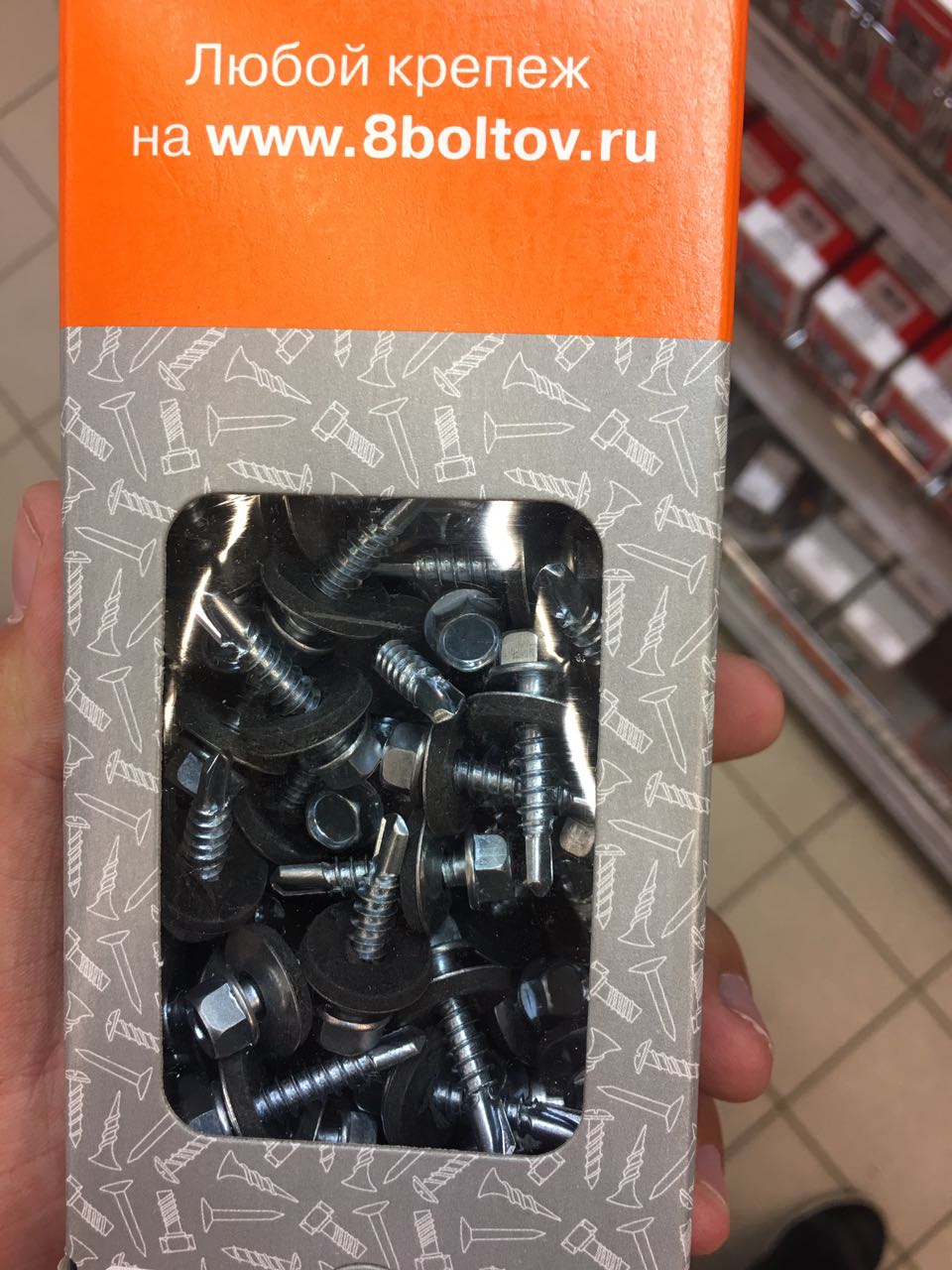

Подскажите пожалуйста, а гипсокартон к профилям и профиля к стенам крепить лучше на заморены с резиной шайбой?
Нашел вот такие. Прилагаю фото. Или лучше использовать какой то специальный крепеж? Прилагаю фото

Добрый день. Спасибо. у меня потолки менее 3 метров. Но монтировать будем по этой системе "Профили к стенам лучше крепить через виброизолирующие крепления Виброфлекс-КС, как показано в конструкции
http://www.acoustic.ru/constructions/zv ... ya_sten/6/ "
Скажите профиля на пол и потолок устанавливать через обычные дюпеля?

Илья Мельник » Пт ноя 17, 2017 1:24 pm
Да, используйте обычные дюбеля.
