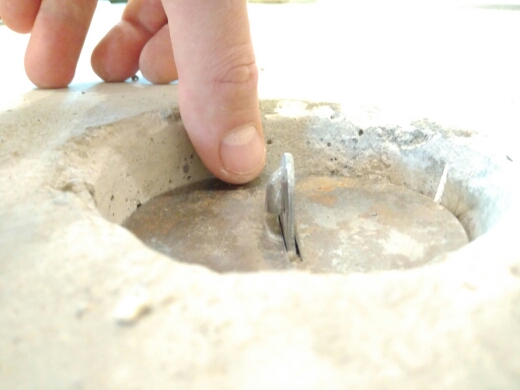

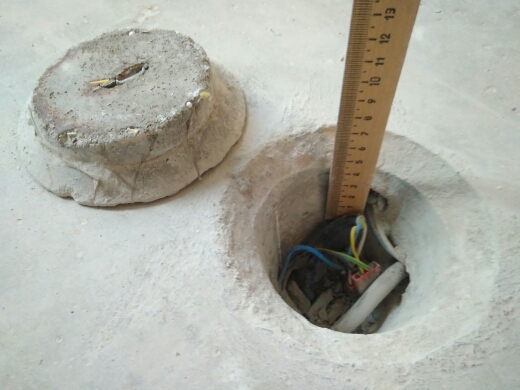

Еще вопрос. Имеются два отверстия в плитах перекрытия (подводка электричества под соседские люстры). Чем их лучше заделать что бы не ухудшали шумоизоляцию по воздушному шуму снизу? Залить силиконом на всю глубину или просто цементным раствором?
Может есть лучший способ, с учётом того, что плиты в этом месте имеют значительную ущербность в плане шумоизоляции. Фото во вложении.

Сообщение Андрей Юренко » Вт окт 17, 2017 10:17 am
Здравствуйте, IvanTitov.
Если есть возможность залить цементным раствором - используйте его.
