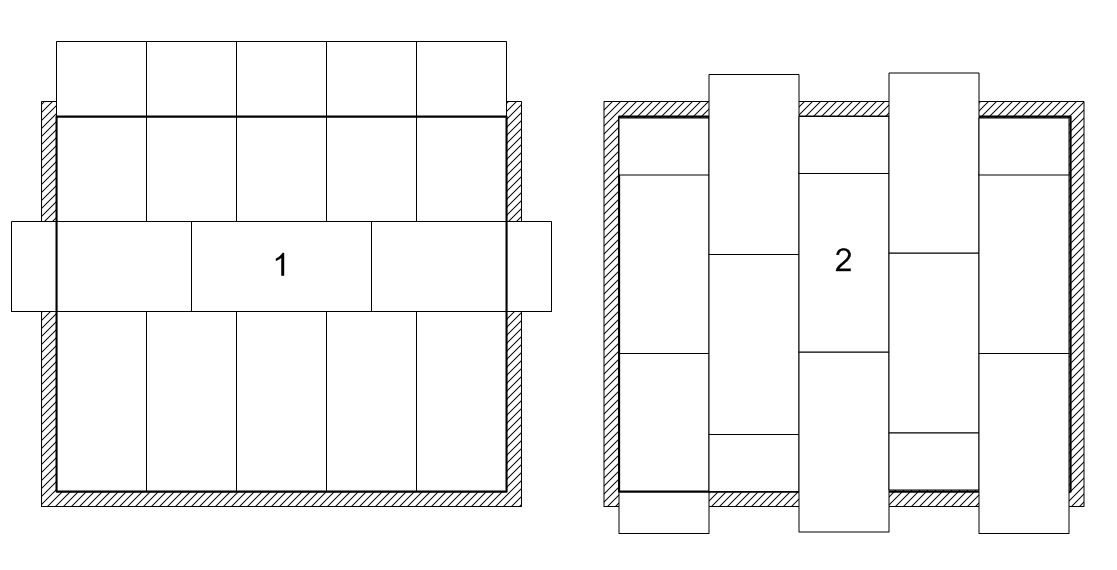

Сообщение Toli » Пн апр 17, 2017 11:31 pm
Здравствуйте,
подскажите есть ли какая разница при укладке плит Саундлайн-пгп супер? (на рисунке два варианта)
Какой вариант предпочтительнее или это абсолютно без разницы, лишь бы выдерживалось правило "Разбежка стыков должна составлять не менее 250 мм"

Сообщение Илья Мельник » Ср апр 19, 2017 5:35 pm
Вариант 2 предпочтительнее. Также он более экономичен с точки зрения расходу материалов.

Сообщение Toli » Чт апр 20, 2017 3:11 pm
Илья Мельник писал(а):Добрый день!
Спасибо, в первом варианте остается больше крупных отрезков для использования на других стенах, но если с стороны звукоизоляции второй предпочтительнее, то будем считать по нему.

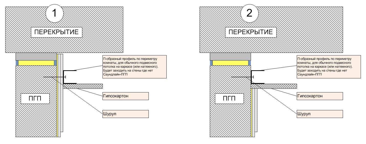

Сообщение Toli » Чт апр 20, 2017 8:36 pm
Еще вопросик
В альбомах нет Саундлайн-ПГП, хочу уточниться:
Как правильнее пристыковать обычный потолок на каркасе (не виброизолированный) к Саундлайн-ПГП.
1) Как полки и остальные предметы (из рекомендаций по монтажу) прямо к панели через шуруп
2) Или наподобие звукоизолирущего потолка, сначала потолок, потом стены.
PS
и сразу спрошу если делать потолок на виброподвесах или ЗИПС, то как стыковать Саундлайн-ПГП.

Сообщение Илья Мельник » Пт апр 21, 2017 2:16 pm
Если аотолок у вас на прямых подвесах, нет разницы как стыковать. В принципе, лучше облицовку с помощью Саундлайн-ПГП выполнять на всю перегородку.
Если выполняется примыкание звукоизоляционного потолка, то лучше им примыкать к уже смонтированным листам Саундлайн-ПГП как к обычной жесткой стене.

Сообщение Мясников Максим » Сб апр 22, 2017 12:54 pm
Toli писал(а):Еще вопросик
PS
1) 1-й вариант предпочтительнее. Саундлайн-ПГП дополнительно закроет верхнюю часть с плохой звукоизоляцией.
2) Стену облицованную Саундлайн-ПГП можно считать как единую конструкцию стены.

Сообщение Toli » Пн апр 24, 2017 10:34 am
Спасибо!
