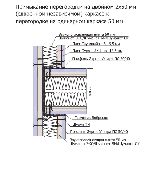

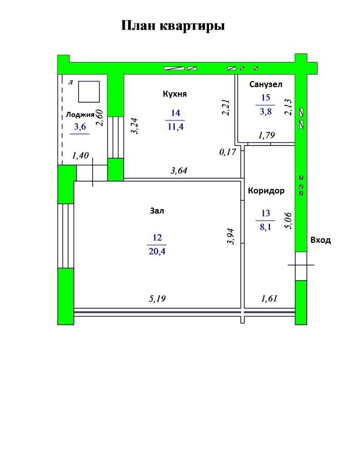

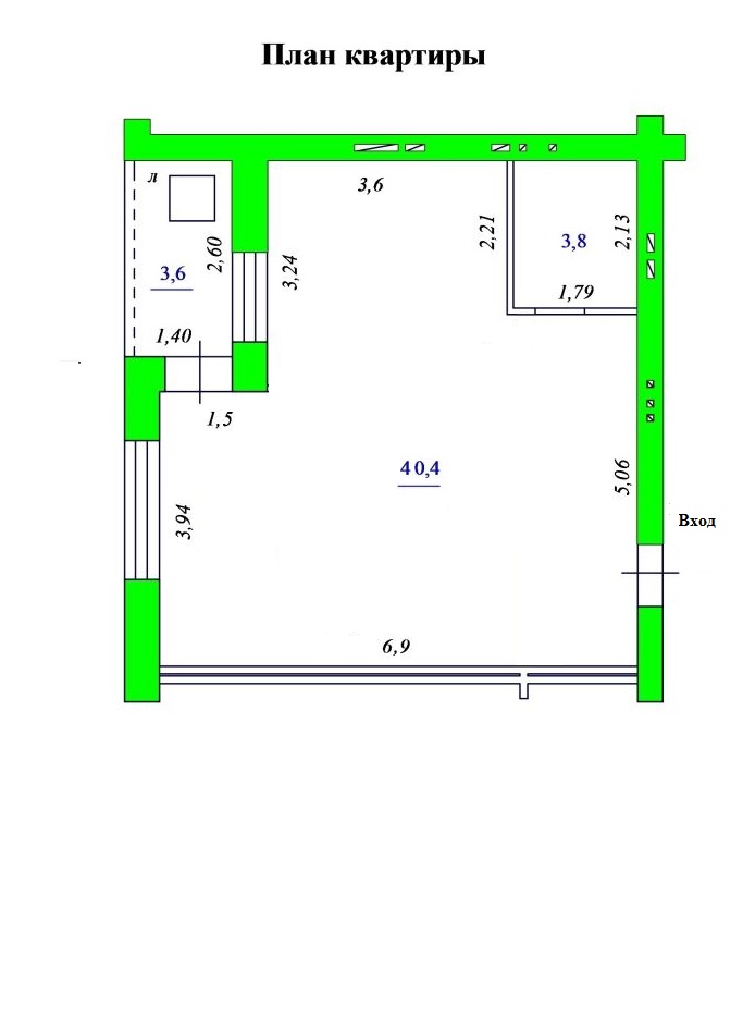

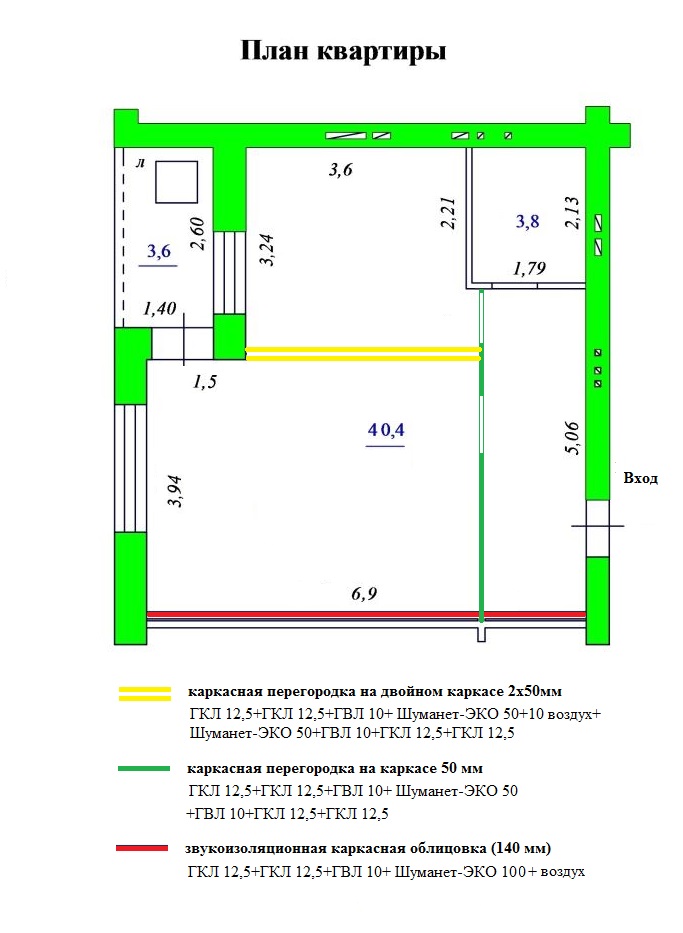

Здравствуйте! Прошу вашего совета! В кирпичной новостройке, схема 1, планирую снести межкомнатные перегородки из керамзитобетона 90 мм и свою часть межквартирной двойной перегородки из керамзитобетона 90 мм. Заштукатурить соседскую стену и сделать стяжку на пол с применением Шумостоп-С2, К2 (2 слоя), а потом возвести звукоизоляционные перегородки по альбому acoustic.ru по схеме 3. Возможно ли сделать единую стяжку 40 м2 по квартире такой формы - схема 2 или обязательно делать деформационные швы по будущим перегородкам. Просто хотелось бы иметь единый уровень пола в квартире и как сделать эти швы при заливке я не представляю. Как лучше выполнить узел примыкания двойной перегородки (желтой) к одинарной (зеленой), в альбомах я такого не нашел. Сам додумался только до такого – схема 4. Дом еще не построен, шумоизоляцию планирую т. к. не надеюсь на то что повезет с соседями. К тому же у меня двое своих сорванцов, и хотелось бы защитить соседей. Потолок пока делать не планирую, надеюсь уговорить соседей с верху на стяжку по Шумостоп-С2, К2 (2 слоя), как минимум подарю «Акуфлекс». Между кухней и залом решил делать 2-х каркасную перегородку, а 1-но каркасную в коридор т. к. все равно двери снизят звукоизоляцию. Может я в чем ошибаюсь – подскажите.

В качестве исключения допускаю применение "плавающей" стяжки 40 кв.м.
Делать двухкаркасную перегородку между кухней и комнатой, на мой взгляд, не имеет смысл. Реальная изоляция будет определяться изоляцией пары дверей. Для обеспечения нормативной изоляции воздушного шума между комнатами одной квартиры достаточно применить звукоизоляционную каркасную перегородку на каркасе 50 мм. Для повышенной изоляции применяется звукоизоляционная каркасная перегородка на каркасе 100 мм и устанавливается звукоизоляционные двери с порогом.
При установке перегородок под стяжку укладывается плита повышенной плотности -"Шумостоп-К2".
