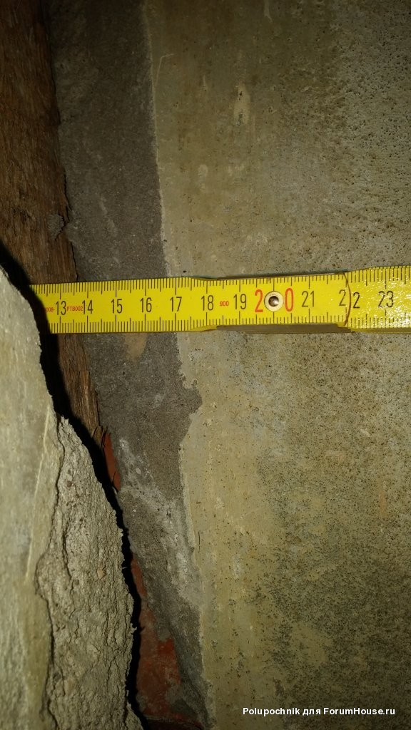

Добрый день,
Последний этаж, 9этажка кирпич, межэтажное 220 пустотелые.
спальня, высота 2500мм, длина 5800мм, ширина 2400мм. С двух сторон межквартирные стены, устройство стен описано ниже.
детская, высота 2500мм, длина 4500мм, ширина 2700мм. С одной стороны наш зал, новая стена- полнотелый пазогребень, с другой - межквартирная.
На данный момент снята штукатурка, черновой пол. Установлены пластиковые окна.
В спальне слышен закипающий чайник (спальня с одной стороны граничит с комнатой соседки, только далее ее кухня, оттуда и чайник)
Слышна неразборчивая речь. (соседка бабушка рассказывает, что могла переговариваться с предыдущим хозяевами).
Был слышен ТВ через развалившейся угол ближней ко мне стены в детской.
Хочу избавиться от воздушного шума соседей, не слышать бубнеж.
Все межквартирные стены состоят из:
стена 80мм, воздушная прослойка 50мм, стена 80 мм, стены, предположительно, из "гипсобетона".
Стена стоит на деревянном бруске (под брусом щель), много трещин, в примыкании с фасадной также трещины 1-2см.
Стены в спальне кажется, что в худшем состоянии, но при этом большой угол отвалился в детской.
Справедливо ли будет предположение ...?
что моя двойная стена 30 лет назад имела rw 48ДБ, удалив ее одну из стен станет 39 ДБ?
при сносе одной стены в межквартирной конструкции, и добавлении конструкции: каркас 100мм, Эковата, гвл, гкл (толщиной 135мм), добавит максимум 10 дб.
И то, при использовании малоквалифицированной силы, также, имея только пассажирский лифт, сразу появится желание брать короткие листы гвл гкл.
При подобном подходе смело можно уменьшать до 7дб.
Жить собираюсь в этой квартире 10-15 лет минимум.
При сносе выигрываю 13 см,
рассматриваю варианты:
1) полкирпича -12см + легкую конструкцию каркас вата, гвл гкл -7см. Rw 47+ 7 ДБ, не считая соседскую стену.
Минусы:
под кирпичную кладку, придется искать исполнителя, качество работ, которого не смогу объективно оценить.
нагрузка на плиту, увеличение трат.
- 7*2=14 см к спальне, итого 2.26 м выйдет ширина комнаты.
2) вместо снесенной стены - толстый "пирог" (вата10см, гвл, гкл)-14 см,
лотеря - выиграю ли на ЗИ. конструкция беззащитна со стороны соседа (вдруг он тоже решит ломать стены)
плюсы - не теряю ширину комнаты.
Если не сносить:
3) на существующую стены, тонкий пирог 7-8 см.
при этом ширина комнаты стремится к 2.2м но длиной 5.8, такой вот коридор, хотя для спальни терпимо.
4) наделать дыр в стене, задуть эко ваты.
понимаю, что еще глупее лотерея, вата не сертифицирована, добиться "правильной" плотности, да еще
при "слепой задувке" практически невозможно, а в конце останутся тыхнологические дыры, которые сложно разумно заделывать.
представляется полезным задувка всех щелей.
5) вместо ваты можно также засыпать песка для утяжеления конструкции.(стяжку планирую делать полусухим методом, потому возможно и с песком)
При последних двух вариантах если не поможет, добавлять каркас вата, гкл гвл в 7см
дайте совет, пожалуйста

Если судить по фотографии, то у стены состояние плачевное, полагаю индекс изоляции воздушного шума в пределах 45дБ.

Непрочитанное сообщение polupochnik. Судя по фото, у вас перегородка увлажнена. Обязательно проверьте примыкание к фасадной части стены, возможно и там проблемы.

Сообщение polupochnik » Пн июл 20, 2015 7:48 pm
Спасибо за ответы.
стена не влажная, просто в разрезе такой цвет =)
дому 45 лет, от того у стен вид такой, но печально, что это только в стыках с фасадной.
