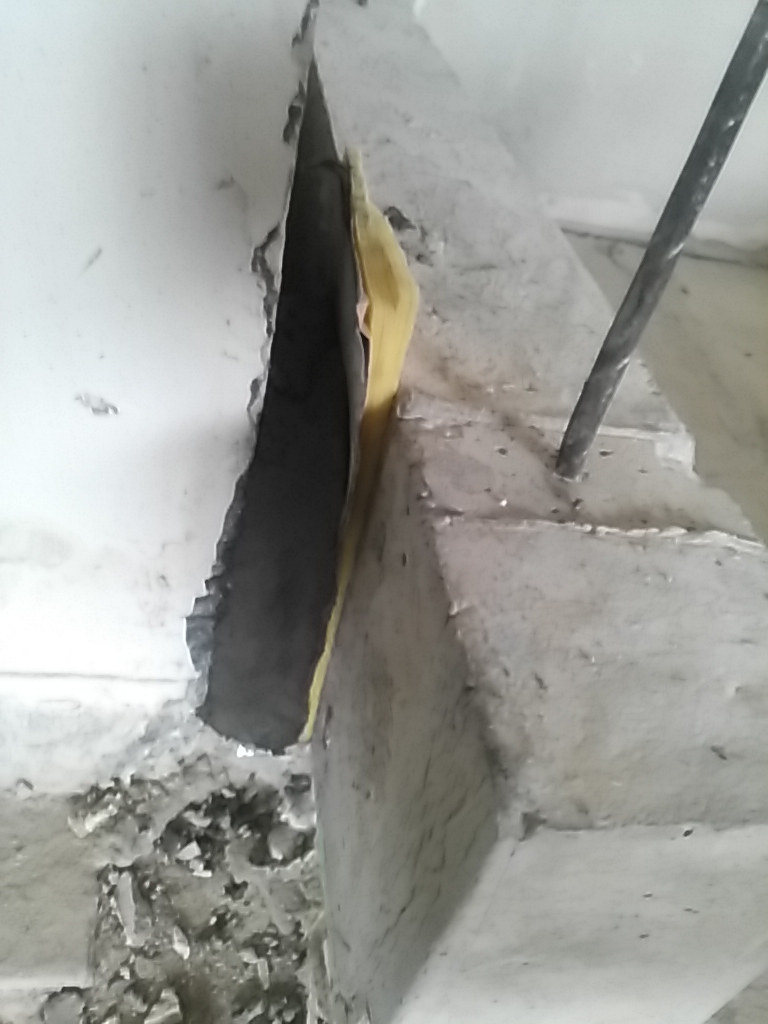

Что бы в ванной можно было сделать гидроизоляцию, пространство меду стенкой и шахтой вентиляции (3-4 см) заделал "пластилином" через прокладку вибростек.
само собой вибростек изолирован от промокания (в данном случае 2 слоя крафта)
