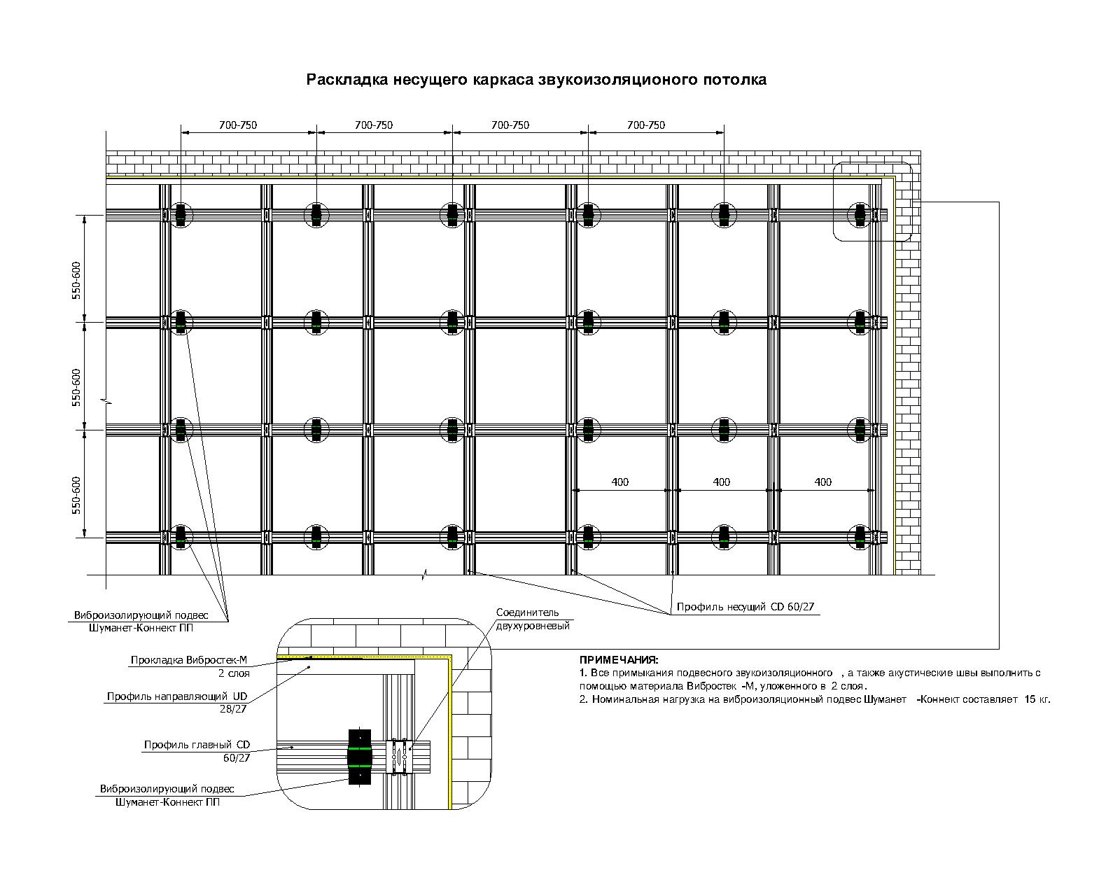

5. Шаг профилей и подвесов может корректироваться в зависимости от помещения но в общем следуйте прикрепленному чертежу:
Раскладка профилей для потолка

Подскажите - схема в предыдущем сообщении - это к вопросу шумозилояции потолка и "вид сверху" ? Или это шумозоляция стен?

Схема в предыдущем сообщении - это "вид сверху" на каркас потолка.

2. Да, 2 уровня профилей. Один уровень профилей не обеспечивает необходимой жесткости конструкции потолка и крайне не рекомендуется. Хотя есть случаи, когда его монтировали "на свой страх и риск" для экономии высоты помещения. Всё же лучше рассматривайте вариант с двухуровневым каркасом.
3. Более-менее точное количество необходимых элементов Вы можете прикинуть начертив схему Вашего потолка по приведенной выше типовой. Для ориентировочного расчета также можно использовать таблицу 9.5 из Альбома инженерных решений (http://shumanet.ua/techn_information/en ... ons/album/)
4. Да, профили обычные из Эпицентра и особенность в отсутствии жестких связей с ограждающими конструкциями.
5. По всему периметру примыкания подвесного потолка к стенам нужна прокладка Вибростек-М, уложенная в 2 слоя.
