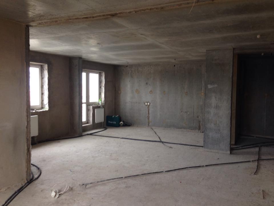

Поменял квартиру. Теперь она в достаточно свежем 2008-го года монолитном доме. Ремонта в квартире не было никакого, межкомнатные перегородки и штатную стяжку удалил.
Так как страдаю хобби слушать музыку, исполнять и записывать свои произведения, одну из комнат (большую) решил выделить под комнату прослушивания музыки, а так же для записи гитары и вокала, ну и для последующего сведения музыкального материала. Сама комната сообщается с соседями лишь полом и потолком, стены смежного контакта с соседями не имеют. Высота потолка без стяжки 2800мм. габариты комнаты с уже запланированными мной звукоизоляционными облицовками и перегородками 5210 на 3550.
Отопление проведено гибкими трубами Rehau в стяжке пола от центрального стояка, находящегося за пределами квартиры.
В комнате планируется громкое воспроизведение музыки, запись гитары через гитарный усилитель, запись вокала.
Задача сделать эти занятия максимально безопасными с точки зрения взаимодействия с соседями.

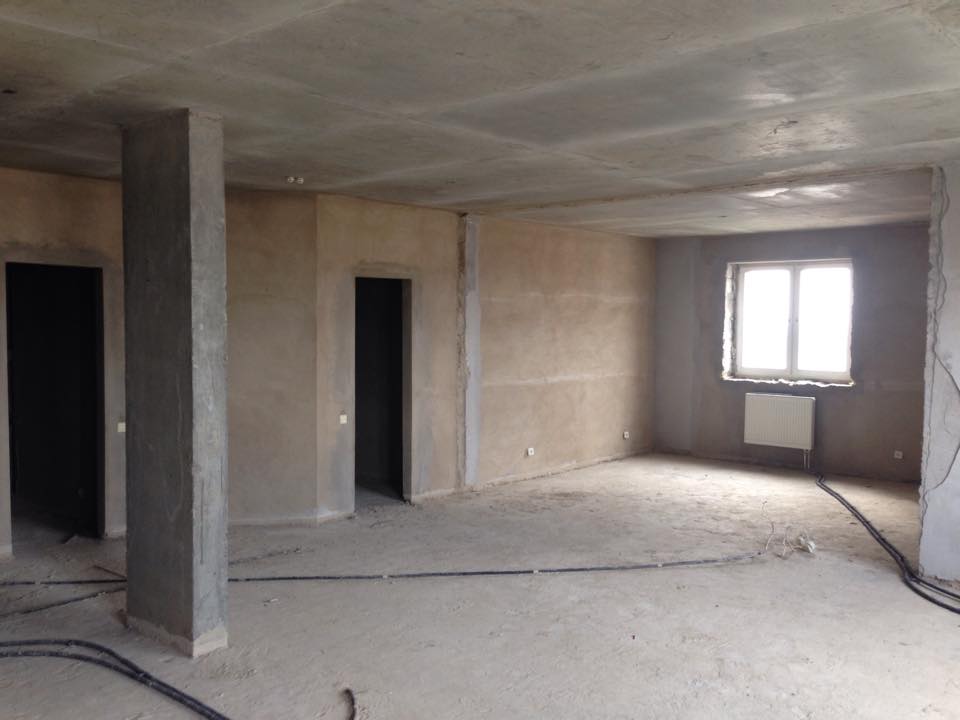

Квартира сейчас: вид из кухни через студию в спальню.
Квартира сейчас: вид из спальни.

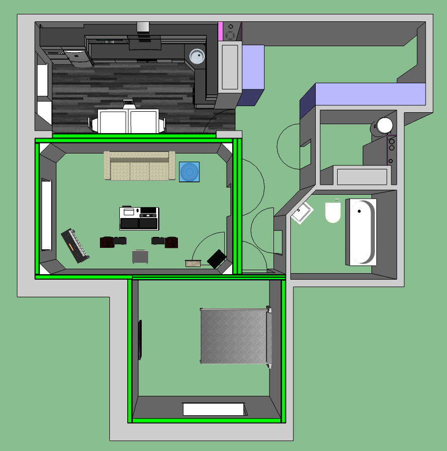

Предварительный план квартиры. Зеленым выделена планируемая шумоизоляция.
Каковы реальные шансы достаточно заглушить комнату и спальню исходя из задач?
Какие данные я не сообщил, дабы можно было сделать какие-то объективные выводы?
Буду рад любой помощи и советам.
Спасибо!

Здравствуйте, Souleyman.
В целом решения, которые Вы указали, являются одними из наиболее эффективных. Замечаний по ним нет.
Хотелось бы добавить несколько моментов:
1. Имеет смысл установить одну или пару звукоизоляционных дверей (не менее 35 дБ), чтобы локализировать источник шума.
2. На эскизе показаны скошенные углы. Видимо предполагается акустическая отделка. Этот вопрос стоит учитывать при декоративной отделке большой комнаты.

Александр, спасибо за ответ.
1. Двери в студии и спальне, разумеется, планирую установить звукоизоляционные, с порогом и тд, но вопрос существующих на рынке решений по дверям еще не изучал.
2. По поводу акустической отделки собирался создать параллельную тему в соответствующем разделе.
Просто сейчас, конечно, хотелось бы понять возможности именно изолироваться от соседей, а уж потом разобрать тему с внутренней отделкой студии.
Понимаю, что гарантированных решений нет, но из практики, думаю, можно вывести какие-то ожидания и результаты касаемо звукоизоляции от соседей.

Вопрос по укладке пола:
Как я писал, и это можно увидеть на фото, подвод к батареям осуществлен пластиком rehau по перекрытию. Таким же образом собираюсь прокладывать силовые провода для розеток и прочие коммуникации.
Единственный способ, это залить все эти коммуникации выравнивающим слоем стяжки, и уж затем начинать выкладывать бутерброд шумоизоляции с последующей укладкой армированной стяжки?
Или есть иные способы, не увеличивающие толщину не изолированного перекрытия?

Сообщение Александр Фадеев » Ср окт 08, 2014 9:42 am
Если диаметр труб не более 20 мм, то их можно уложить в разрыв плит первого слоя и накрыть вторым слоем.
Если диаметр труб более 20 мм, то необходимо делать выравнивающую стяжку.
Кроме того, вариантом может быть применение покрытия "Шумопласт". При сходной толщине такое решение будет иметь изоляцию ниже на 1-2 дБ, однако позволит легко решить вопрос выравнивания.

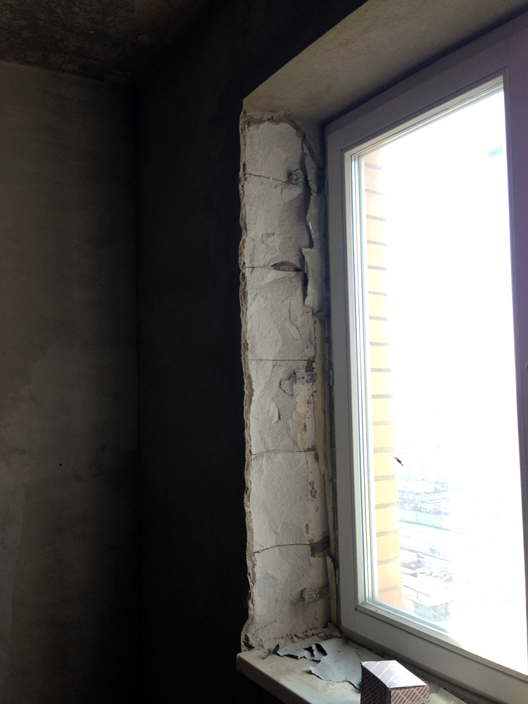

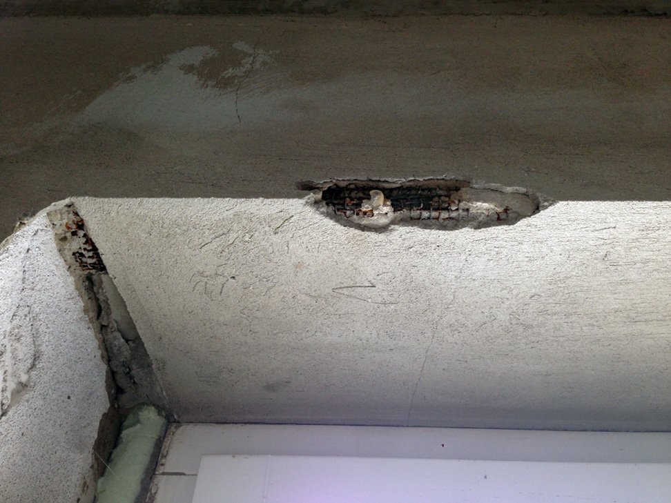

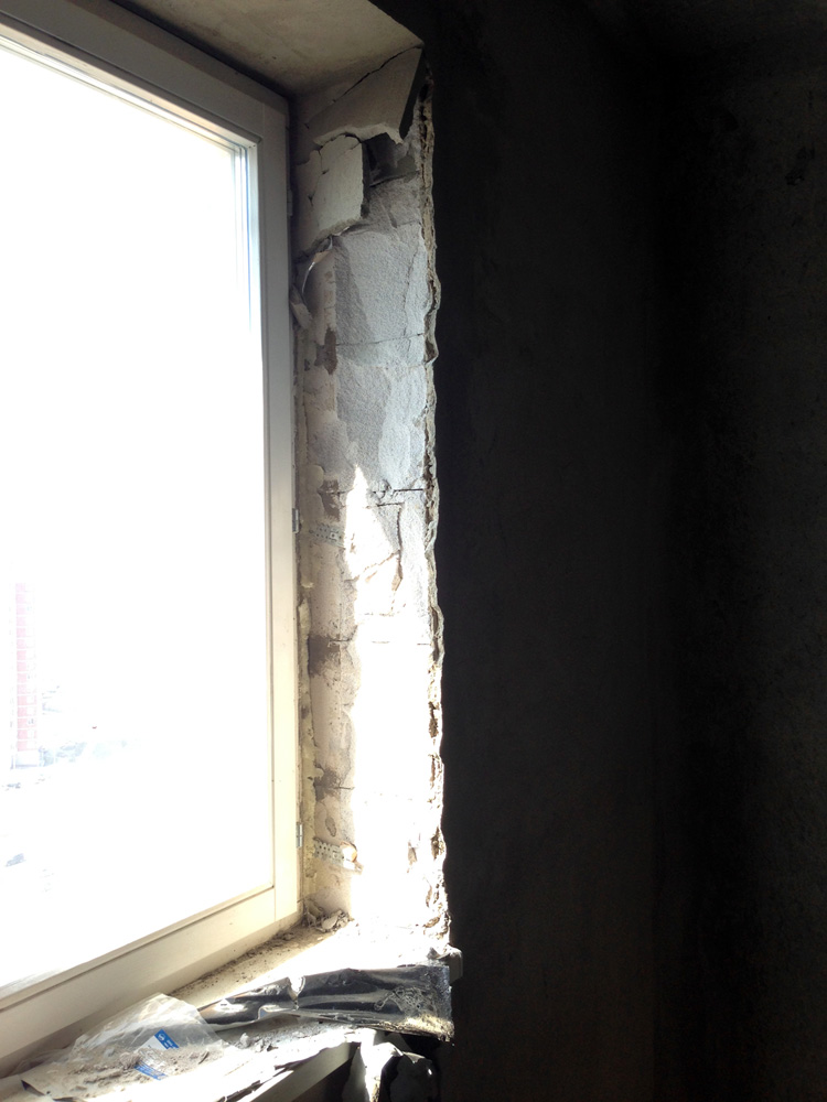

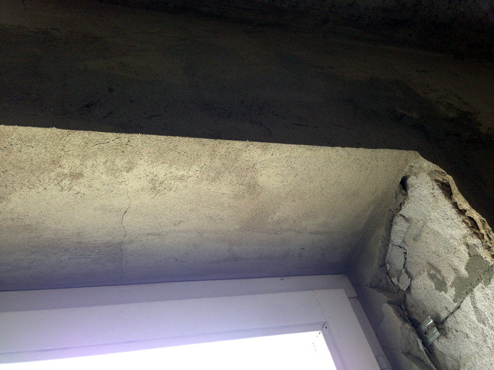

А вот как быть с окнами?
Откосы я сбил.
В верхней части окна арматура горизонтально проему.
Каким образом обойтись с оконными проемами? С рамами?

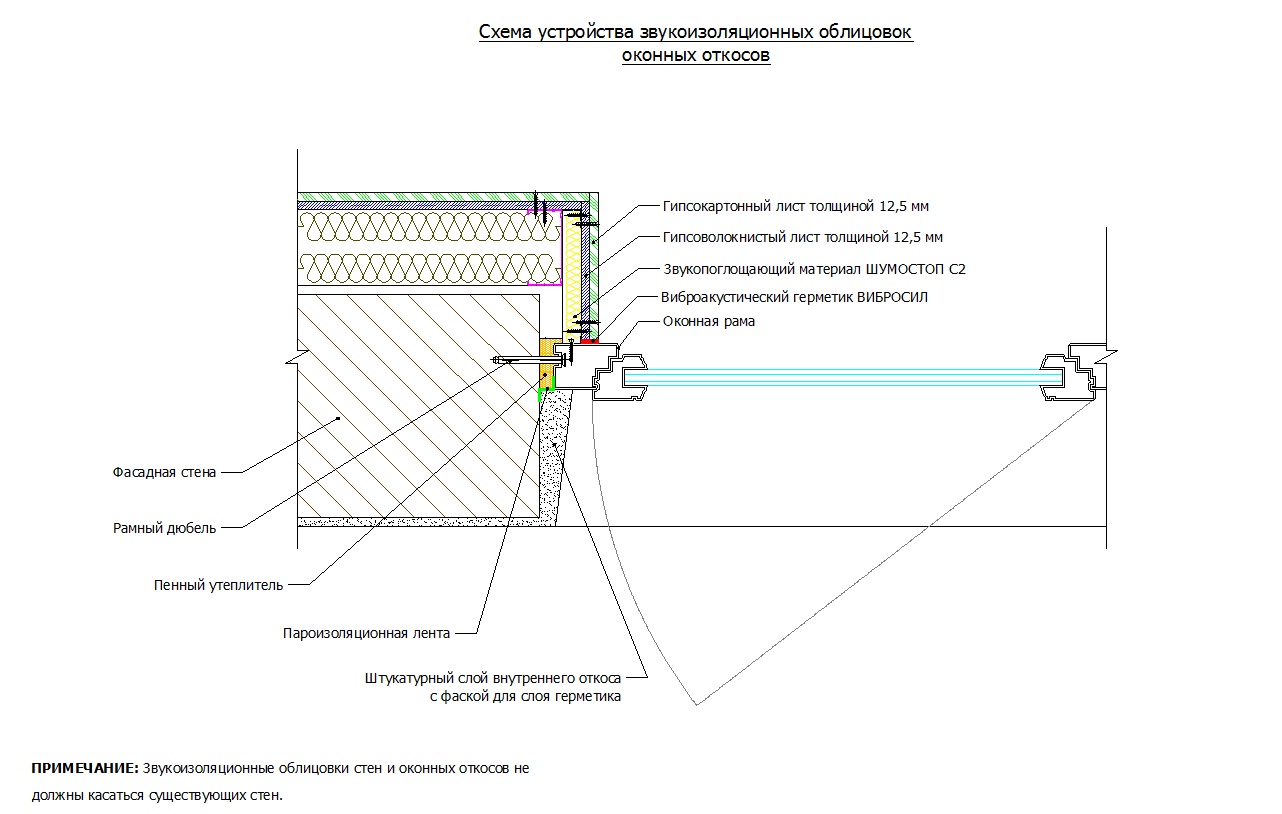

Сообщение Александр Фадеев » Пн окт 13, 2014 8:56 am
Принципиальная схема:
Re: Домашняя студия, спальня-кинозал
Сообщение Souleyman » Пн окт 13, 2014 11:02 am
Спасибо за ответ по окнам. Как понимаю, главное, чтоб хватило места для установки этого бутерброда в откосы, но это больше зависит от конструкции рамы окна?
