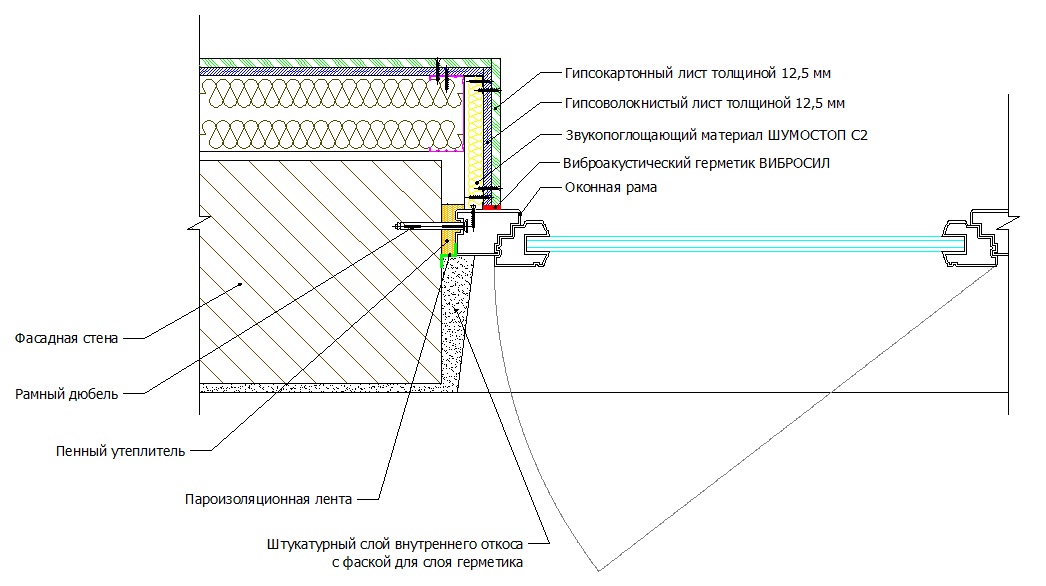

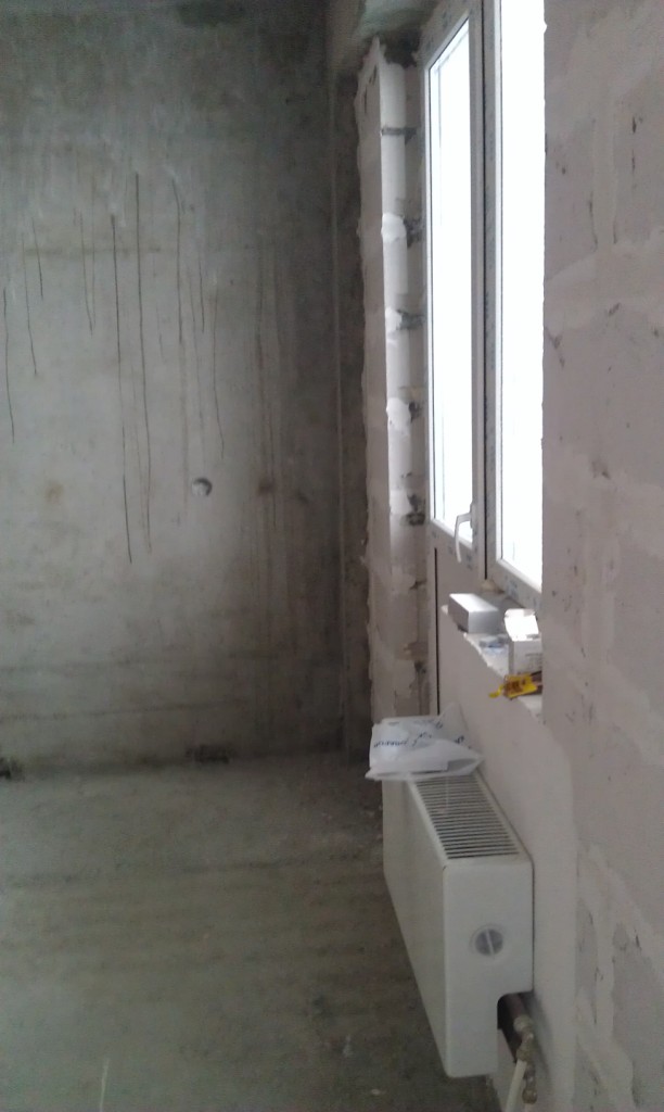

Подоконник как шумить?
Решение по звукоизоляции оконных откосов необходимо принимать, учитывая геометрию проема (нужны фото и геометрические размеры).

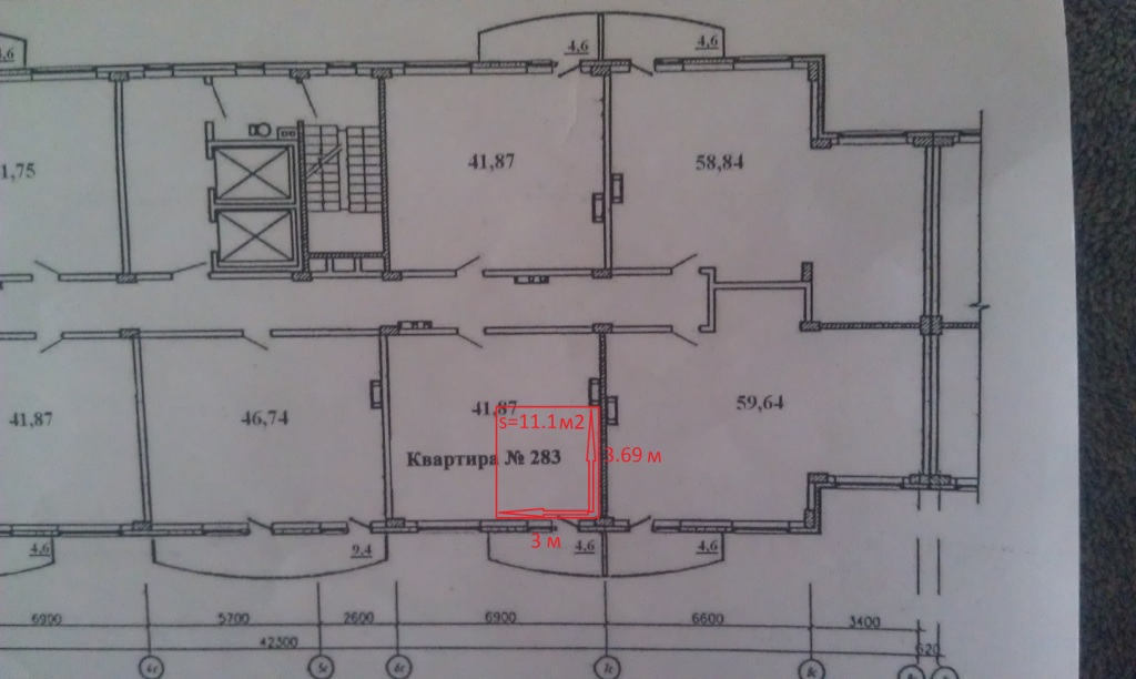

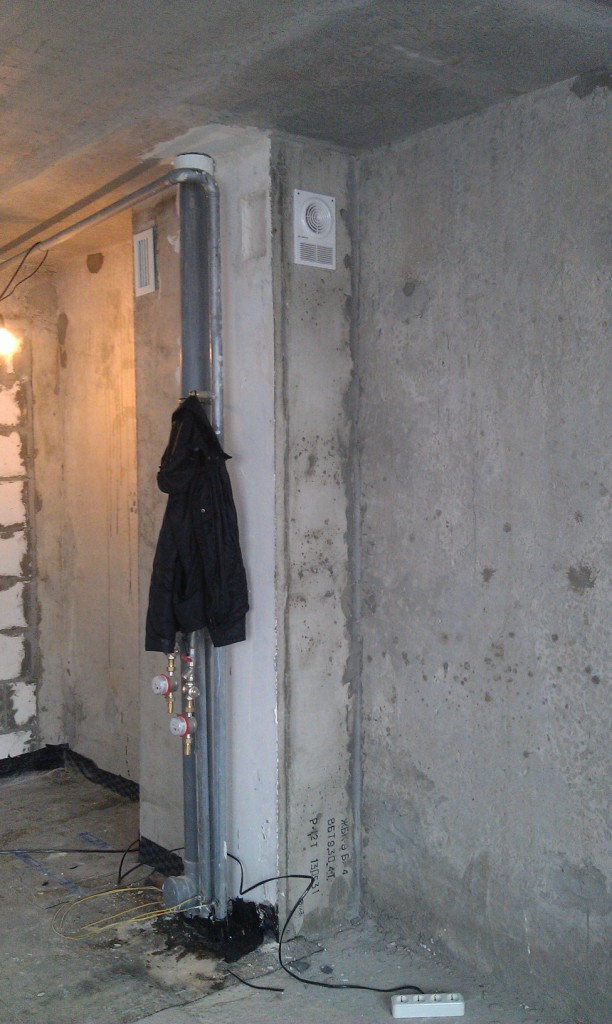

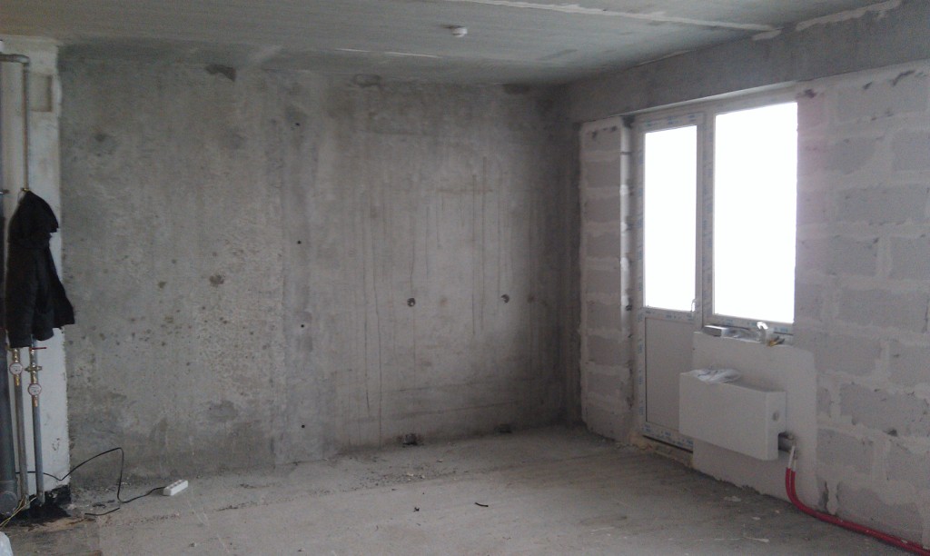

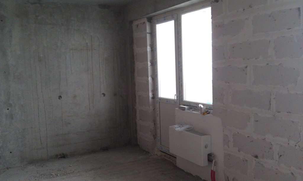

Сообщение guinness » Пн мар 31, 2014 12:06 pm
Вот фотографии и размеры комнаты. Не могли бы Вы написать стоимость и каких материалов сколько нужно, как и где заказать. С доставкой разберусь сам.

Сообщение Александр Фадеев » Пн мар 31, 2014 12:47 pm
Примыкание к стеклопакету выполняется согласно принципиальной схеме:
