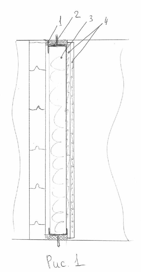

Здравствуйте.
В приложенном графич. файле и набросал предполагаемую схему "независимого" каркаса для облицовки стен.
Планирую использовать след. материалы:
1. Sylomer SR
2. Профиль П-образный
3. Наполнитель
4. ГКЛ/ГВЛ
Вопрос по виброизоляции П-образного профиля от потолка - какой Sylomer SR для этого подойдет?

Re: "Независимый" каркас для крепления облицовки
Сообщение Александр Фадеев » Пн мар 24, 2014 10:53 am
Здравствуйте, YuriPlo.
На участке крепления направляющего профиля к потолку и полу обычно применяется лента "Вибростек-М", уложенная в 2 слоя.
Эластомер "Sylomer" применять не целесообразно, так как дюбель будет проходить сквозь изоляционный материал, а контакт будет полужестким.

Сообщение YuriPlo » Пн мар 24, 2014 12:34 pm
Александр Фадеев писал(а):контакт будет полужестким.
Александр, что такое "полужесткий контакт" я представляю смутно и не понимаю какие минусы от такого соединения, не могли бы прояснить?
И чем Вибростек-М лучше: дюбель так же проходит через него так же как и через Силомер.
И решит ли проблему с передачей вибрации через дюбель на направляющие использование подвесов ВИБРОФЛЕКС 1/30 М8 снизу и сверху: т.е. от направляющих 2 избавляюсь, вместо них для крепления вертикальные направляющие?
Сообщение Александр Фадеев » Пн мар 24, 2014 12:52 pm
Под полужестким контактом я имею в виду связь плиты перекрытия и направляющего профиля через дюбель. Характер такого соединения таков, что любой виброизолирующий материал работает с ограниченной эффективностью (работает только в одном направлении - на сжатие). Поэтому в данных условиях применять высокоэффективный материал "Sylomer" бессмысленно. Целесообразнее использовать более бюджетную ленту "Вибростек-М". Более того, сравнительные лабораторные испытания показывают, что большой разницы в эффективности в данных условиях в случае применения этих двух материалов нет.
Во-первых, данные крепления для этого не рассчитаны.
Во-вторых, пытаться сделать полноценное виброизоляционное крепление направляющих к полу и потолку не имеет смысла, если не изолировать пол, потолок и боковые стены. Конструкции, примыкающие к изолируемой стене, являются косвенными путями распространения шума, которые ограничивают эффективность звукоизоляционной независимой облицовки.
