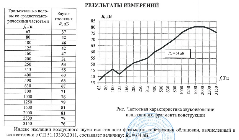

На графике результаты лабораторных испытаний для кирпичной стены (46 дБ) и звукоизоляционной облицовки:
Таким образом эффективность облицовки составляет 64 - 46=18 дБ.

Таблица 10 относится ко всем типам облицовок из альбома «Кнауф», в том числе имеющим жесткое крепление к стене. Это значит, что любая из этих облицовок обеспечивает дополнительную изоляцию не менее чем на 2 или 4 дБ. При этом независимая облицовка будет иметь эффективность выше, чем приведенные значения в таблице.
Кроме того, обратите внимание, что согласно альбому «Acoustic Group» облицовка монтируется с применением специальных звуко- и виброизоляционных материалов, что увеличивает эффективность.

Чтобы было проще. Все наверное слышали как гудит трансформатор, это 50 Гц. На графике видно, что хоть какая-то звукоизоляция начинается с 63 Гц.
Мужской голос 50 Дб, женский 55 Дб. Так что можно сказать, что никакой звукоизоляции от речи и низкочастотных звуков не будет.
Ни для кого не секрет, что звукоизоляция на низких частотах ниже для всех ограждающих конструкций, чем изоляция на средних и высоких частотах. Если внимательно посмотреть на график, то видно, что на низких частотах звукоизоляция имеет значения 35 дБ и выше. При уровнях 50-55 дБ проникающий уровень будет составлять около 15-20 дБ. Как правило, такие уровни маскируются фоновыми шумами, и не слышны.
