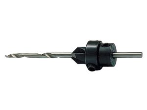

При выборе саморезов ориентируйтесь на размер 3,5х50мм со свободным ходом не менее 18мм, диаметр может быть 3мм. Свободный ход должен быть не меньше толщины фанеры, чтобы обеспечить плотное прижимание без зазоров. Между слоями фанеры рекомендуется нанести слой каучуковой мастики.
Если не найдете саморезы с неполной резьбой, то понадобится сверло-зенкер для предварительного сверления отверстий.
