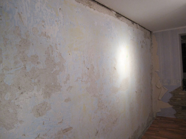

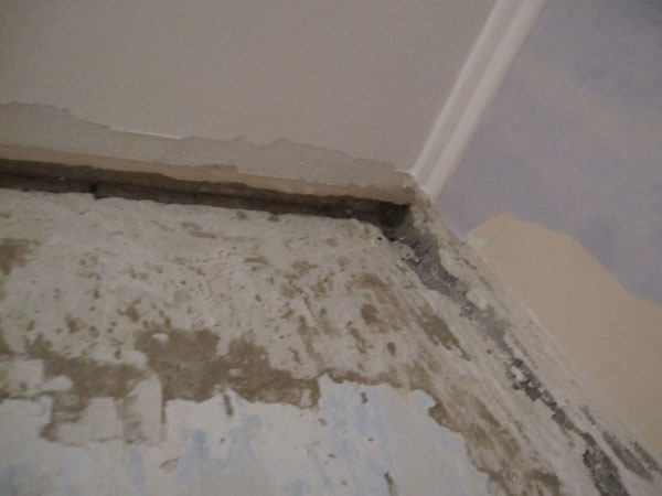

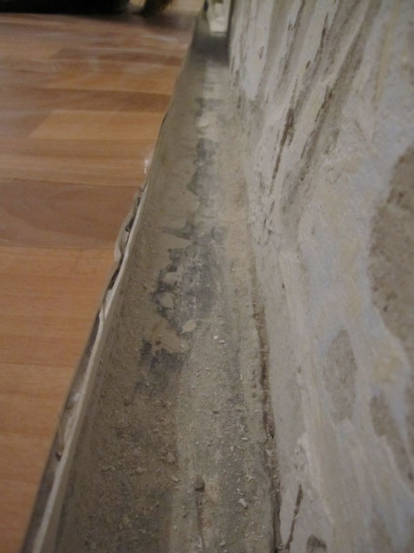

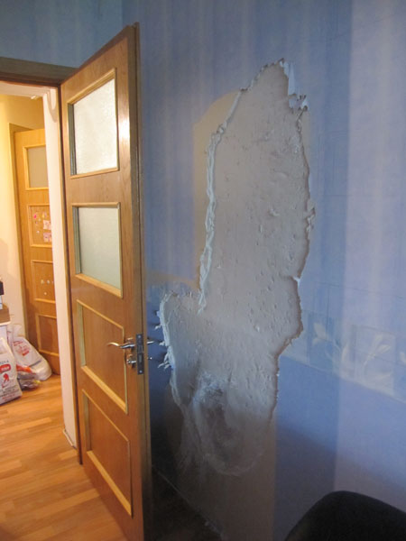

Добавляю пару фото,
как было, потом как стало когда снял пенопласт со штукатуркой,

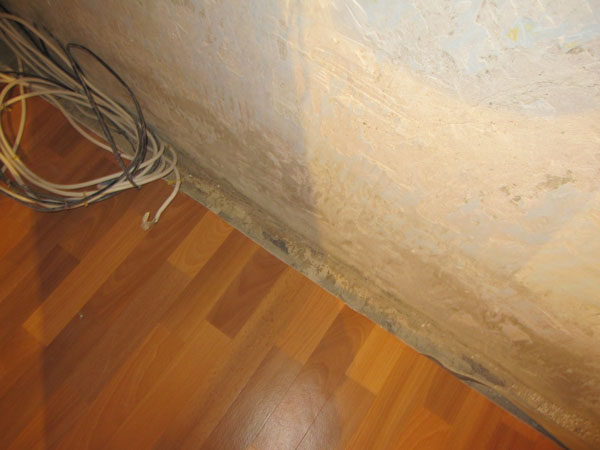

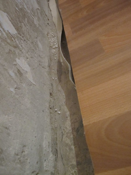

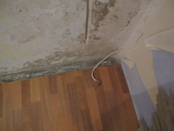

когда снял весь пенопласт, со штукатуркой, то вдоль всей стены, между гипсолитовой плитой и новой стяжкой которую ранее заливали,
появилась щель,от 7-10см в ширину, в глубину от 5-7см,
снизу под новой стяжкой = старая стяжка, которая примыкает к гипсовой стене.

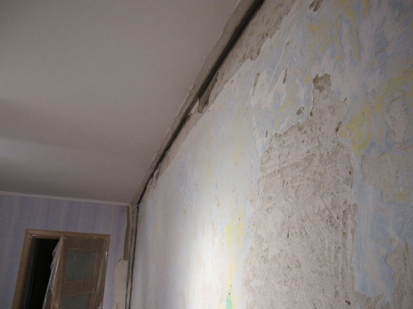

по потолку такая же щель, ширина от 2-3 см, глубина = 2см.
что посоветуете делать?
1) ставить профиль на новую стяжку, на которой сейчас линолеум?
тогда расстояние от гипсокартоновых листов до стены будет, от 7-10 см по низу, по верху 3-4 см.
2) или залить внизу щель раствором, предварительно отступив 1 см, от проблемной стены, чтобы выйти на уровень новой стяжки, тогда получиться установить профиль более ближе к стене.
3) ставить профиль в щель, на старую стяжку, - тогда он будет ближе к стене, но может будет больше вибраций? и по низу не получиться крепить листы вдоль пола,

щель вдоль пола, между стеной и новой стяжкой, ширина от 7-10см, глубина от 5-6см
глубина щели = 2см
щель в доль потолка, между гиполитовой стеной
как было с пеноплястом

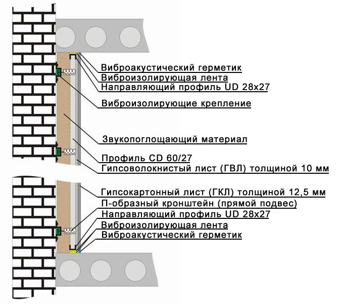

= 1) планировал профиль UD28/27 + CD60/27, как на схеме,
но он наверное будет хлипким.
= 2) ? должен ли я слева и справа ставить вертикальные направляющие вплотную к стенам вертикальным,
тоже через виброизолирующую ленту ?

я тоже хочу сделать независимую облицовку, как на выложенной мной схеме, без крепления к проблемной стене,
можно ли выполнить независимую облицовку (схема 3.1.1): = на профиле UD28/27 + CD60/27 ?
и если останется много места между профилем и стеной, есть ли смысл ставить вату в 2 ряда?
Профили 60/27 и 28/27 не предназначены для устройства независимых облицовок стен. Для устройства независимых облицовок стен используются стоечные профили 50/50, 75/50, 100/50.
Есть. Удвоение толщины поглотителя приведет к росту изоляции порядка 3 дБ.

Re: HELP! Звукоизоляция гипсолитовой стены между квартирами
Сообщение algora » Чт окт 03, 2013 2:23 pm
спасибо за детали,
есть вопрос:
1) если делать (схема 3.1.1): http://acoustic.ru/ref_book/albom_solut ... oblicovki/
нужно ли ставить дополнительные горизонтальные перемычки для жесткости?
т.к. на эту стену планирую вешать кондиционер.
2) слева и справа по краям = что я должен ставить:
стоячный профиль или направляющий профиль?
надо ли его крепить к стенам по бокам?
3) т.к буду ставить 2 слоя ваты, то:
а) 1-ый слой хочу поставить которая в рулоне - пустить ее полосками горизонтально полу, или лучше вертикально?
б) чем ее приклеить лучше к стене или лучше ставить из листов
можно ли крепить на Дюбель с пластмассовым гвоздем ?
в) 2-ой слой который будет внутри профиля = ставить из листов ваты (600*1000)
Спасибо за ответы
P.S. наверное уже замучил с вопросами, но хочу все узнать = чтобы на выходных все сделать
потом выложу фотоотчет
algora
Сообщения: 24
Зарегистрирован: Пн сен 30, 2013 4:52 pm
Сообщение Александр Фадеев » Пт окт 04, 2013 8:48 am
1) При весе блока кондиционера до 10 кг горизонтальные перемычки и закладные не требуются.
2) На данном участке лучше применить стоечный профиль, закрепленный к стене.
3) Ориентация поясов первого слоя не имеет принципиального значения. Крепление можно осуществить «грибами» для мягкой теплоизоляции. При этом важно, чтобы пластиковый «гриб» не касался металлического каркаса облицовки. По расположению второго слоя замечаний нет.
Сообщение algora » Пт окт 04, 2013 9:27 am
Александр Фадеев писал(а):1) При весе блока кондиционера до 10 кг горизонтальные перемычки и закладные не требуются.
= отлично, он весит 9кг :)
Александр Фадеев писал(а):2) На данном участке лучше применить стоечный профиль, закрепленный к стене.
= ? его крепить через шумоизоляционную ленту + потом дюбеля.
= ? дюбеля надо какие-то специальные с резиновой шляпкой ???
Александр Фадеев писал(а):3) Ориентация поясов первого слоя не имеет принципиального значения. Крепление можно осуществить «грибами» для мягкой теплоизоляции. При этом важно, чтобы пластиковый «гриб» не касался металлического каркаса облицовки. По расположению второго слоя замечаний нет.
= так и сделаю на грибах...
[/quote]
Спасибки
algora
Сообщения: 24
Сообщение Александр Фадеев » Пт окт 04, 2013 9:31 am
Крепление осуществляется аналогично креплению направляющего профиля к поверхности пола и потолка (через виброизоляционную ленту обычным дюбелем).
