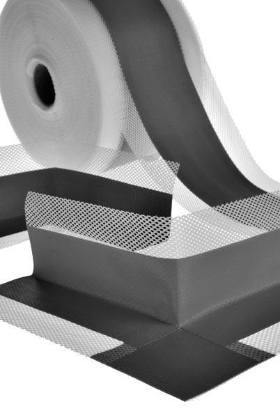

На этот счет можете не переживать, гидроизоляция создает упругое соединение, точнее сказать необходимо выбрать гидроизоляцию, которая создаст упругое соединение. Например для обмазочной гидроизоляции Lugato идет вот такая лента для углов, она очень гибкая.
При выборе рулонной гидроизоляции обратите внимание на её основу, она бывает в виде стеклохолста, стеклоткани или полиэфирное волокно, необходимо брать последнюю. Полиэфирная основа имеет сравнимо большее удлинение на разрыв (это важно, чтобы её с годами не порвало).
