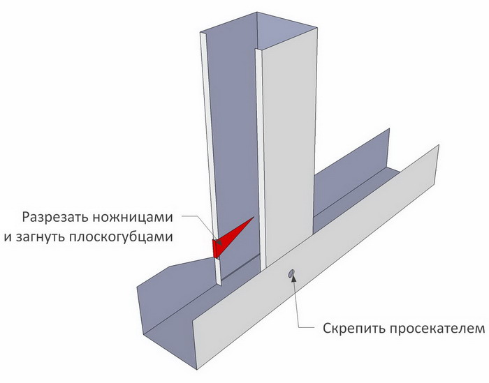

1.Как крепить стоечный профиль к направляющему, только с внешней стороны шурупом? С внутренней ведь стена... Или какие-то приспособы есть для крепления, вроде какой-то обжимки? Видел такой инструмент в ролике от кнауф.

Для сборки каркаса из металлических профилей нужен просекатель, его можно приобрести в любом магазине инструментов. Для сборки конструкции достаточно закрепить только снаружи, но желательно крепить с обоих сторон направляющего профиля, чтобы исключить дребезг металла об металл, это не всегда получается сделать просекателем вблизи стены. Рекомендую сделать, как показано на рис.
Крайние профили примыкают к стенам через Вибростек-М х 2 слоя и без фанатизма закрепляются к стене, на высоту 3м достаточно 2 шт.
Крайний профиль ставить обязательно, несмотря на небольшое расстояние, при высоте облицовки до 3м вату крепить к стене не обязательно.
При соединении профилей "спина к спине" прокладки не нужны, достаточно скрепить саморезами через каждые 300мм.
