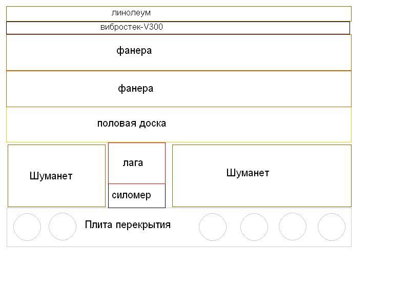

Чертёж одной комнаты прилагается.
1. Планирую между плитами перекрытий и лагами положить Силомер 25мм. Как эффективнее и надёжнее отдельными квадратами или сплошными полосами. Какой цвет? Мебели будет килограмм 300...400 и люди 100...300кг.
2. На половые доски хочу положить фанеру 20мм толщиной. 2 слоя с перехлёстом стыков будет достаточно? Можно (нужно) между лагами и досками, досками и фанерой, между слоями фанеры, между фанерой и линолеумом положить АКУФЛЕКС или Вибростек-V300 или Силомер или клей ПВА или мастику какую-нибудь?
3. Между лагами положу ШУМАНЕТ-ЭКО или Шуманет-БМ что эффективнее?
4. Всё скручу саморезами между собой с шагом 140-200мм не прикручивая к плитам перекрытий.
5. Между полом и стенами проложу ленту Вибростек + герметик.
6. Какие материалы можно приобрести у вас? Сколько будет стоить? Сколько стоит доставка в Подольск?
В чём ошибся? Что не правильно? Что можно сделать лучше?
Спасибо.
С уважением, Вячеслав.

Сообщение Виталий Роденков » Чт апр 28, 2011 7:43 am
Добрый день, Вячеслав!
Для устройства такого пола необходима ровная горизонтальная поверхность. Предлагаемая схема устройства пола верная, единственное, что рекомендую изменить, так это раскладку лаг, т.е. добавить две лаги, чтобы замкнуть периметр помещения, конструкция будет менее податливая вблизи стены.
Комментарии соответствую номерам выше.
1. Укладка Силомера может быть различная, используя различные марки силомера - в виде опор с определенным шагом или по всей длине полосой. Можно получить одинаковый акустический эффект при обоих вариантах укладки. Предпочтительнее вариант сплошной полосы, для него под лаги в центре помещения необходимо уложить Sylomer SR18, а по периметру более плотный Sylomer SR28.
2. Два слоя фанеры 20мм вполне достаточно, необходимо склеить слои, что бы пол с годами не заскрипел, мастика или клей не принципиально.
3. ЭКО и БМ имеют практически одинаковые акустические характеристики, ЭКО абсолютно безопасен в экологическом отношении, но немного дороже чем БМ.
4. Верно. Половую доску пришивайте саморезами со свободным ходом или предварительно засверливайтесь, что позволит плотно прижать к лаге, и опять же исключит скрипы в будущем.
5. Верно
6. У нас можно приобрести Шуманет-Эко, Sylomer SR18 и SR28, Вибростек, а так же герметик Вибросил. Насчет доставки уточните в торговом отделе, стоимость материалов см. прайс на сайте.
Удачи!

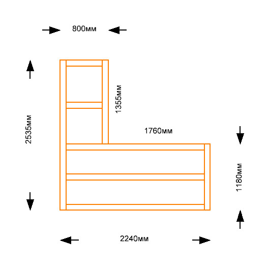

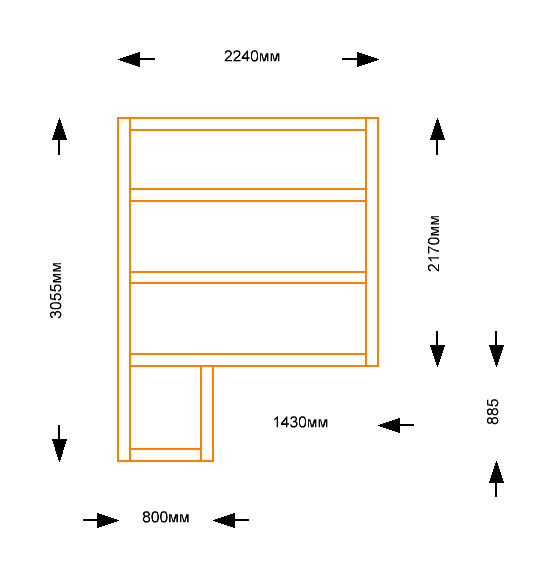

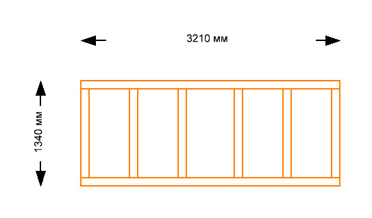

Чтобы не начинать новую тему продолжу эту. Переделал пол в двух комнатах. Подошла очередь остальных помещений. Буду делать так же с учётом Ваших рекомендаций. Рассчитайте пожалуйста какого типа Sylomer где применять. На картинках расположение лаг.Ширина лаг та же - 90 мм.
На кухне холодильник, стиральная машина, мебель разная и людей до 300…400 кг.
Кладовка – хламу разного килограмм на 300 и людей максимум на столько же.
Коридор – шкафчик килограмм на 200 и люди до 600 килограмм.
Спасибо.
P.S. Когда дети сильно прыгают начинает заметно вибрировать плита перекрытия. Я перегрузил/недогрузил пол или так и должно быть?
Коридор
Кладовка
Кухня

Сообщение Виталий Роденков » Пн фев 20, 2012 9:44 am
Рекомендую осуществить монтаж по той же схеме - по периметру Sylomer SR28, а в центральной части под лагами Sylomer SR18.
Проверил, при указанных нагрузках и раскладке лаг материал не перегружен.
При устройстве легких конструкций "плавающих" полов "перегрузил/недогрузил" не совсем корректно говорить. Необходимо создать конструкцию, которая в прямом смысле не поплывет и будет иметь минимальную возможную собственную частоту 30-60Гц. Если собрать конструкцию по лагам с собственной частотой ниже 30Гц, то он будет слишком податливым - будет "пружинить" под ногами при ходьбе.
