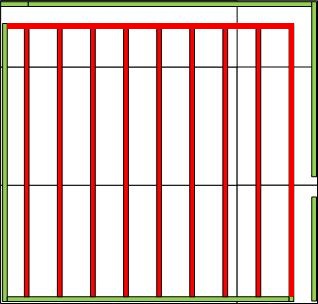

Решил все-таки попробовать на лагах, пытаюсь рассчитать материалы. Правильно ли я распределил Sylomer 18 и 55 с учетом того что вдоль 2-х стен идут трубы?
Лаги на Sylomer
Или внешние лаги вдоль стен лучше на 18-м Силомере?
Еще не совсем понял, в альбоме в табличке расхода материалов присутствует "грунт глубокого проникновения", но в описании в п. 5.2.6 он нигде не упоминается - для чего он нужен и что грунтуется?
Надо ли укладывать пароизоляцию под лаги?
Если увеличить высоту лаг на 1 см (взять брус 50х60, из соображений поднятия пола до уровня коридора и над проходящими трубами), как это повлияет на ЗИ пола?
Michail

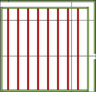

Сообщение Виталий Роденков » Ср сен 19, 2012 12:21 pm
Предложенный вами вариант раскладки лаг с силомером тоже будет работать, но лучше сделать следующим образом:
Раскладка лаг с материалом SYLOMER SR
Грунт для обеспыливания перекрытия. Грунт и пароизоляция опционально на ваше усмотрение.
Если увеличить высоту лаги, то увеличится дополнительная звукоизоляция, в вашем случае, увеличение на 1см существенного прироста не даст, но позволит выйти на нужный уровень пола.
