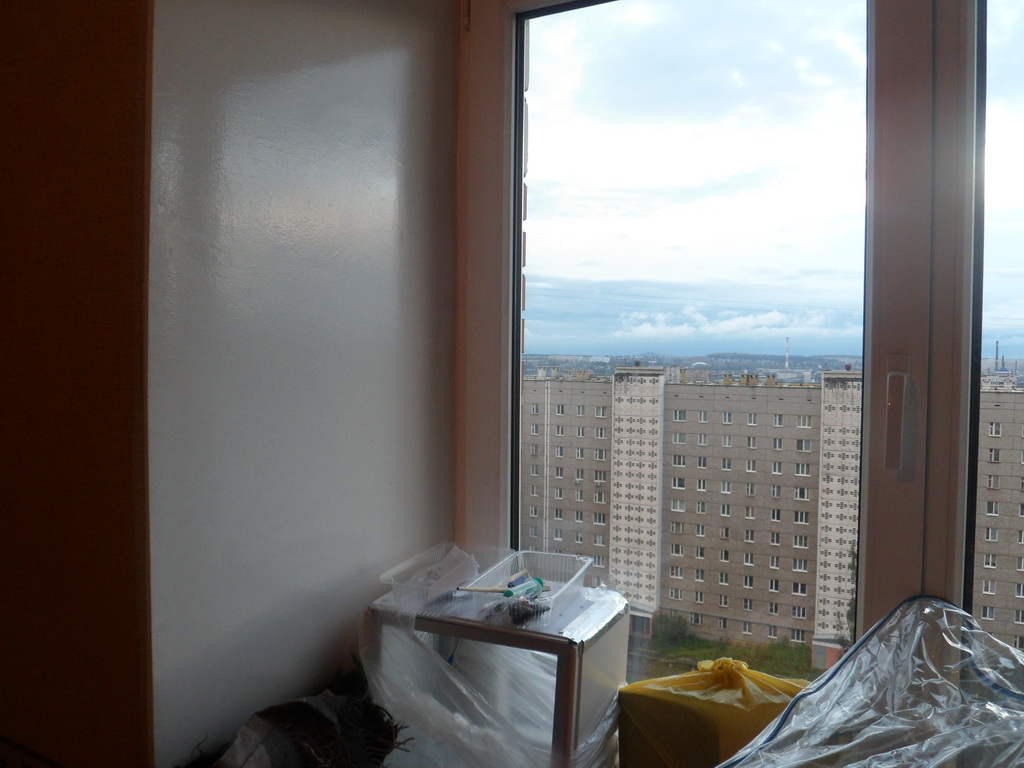

А по окнам пока ничего не подскажете?

Звукоизоляция откосов при полной звукоизоляции помещения играет не мало важную роль. Для дополнительной звукоизоляции откосов можно применить панельную систему ЗИПС-Вектор или обшивку из ГВЛВ со слоем плит Шумостоп-С2, но вопрос, позволит ли пространство, а именно какое сейчас расстояние от откоса до створки окна, иначе после изоляции откосов окна будет не открыть. Если зазор недостаточен, то необходимо рассмотреть возможность снятия штукатурного слоя с откосов для освобождения пространства.

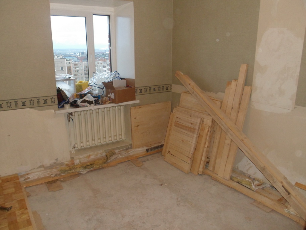

Итак, небольшие уточнения с картинками.
Общий вид
Вдоль стен, прикрытые лагами, идут трубы.
Окно
Вот так они входят под полом из стояка на кухне. Перемерял по высоте, верхний уровень самой трубы - 6 см. Причем здесь идут металлические трубы, точка самая высокая, далее - медленный спуск к полу. В углу уже почти лежат на полу. Расстояние от стен до труб - от 7 до 12 см.

А вот собственно окно. Расстояние до створки - сантиметра 2, максимум 3 можно выжать. Сверху - 7, с другой стороны створка не открывающаяся.

Т.к. максимальный уровень самих труб вышел 6 см, то в принципе можно попробовать сделать так:
Вдоль труб с обеих сторон для их защиты ложим лаги - брус, ну допустим 70х70, получаем что-то вроде открытого короба. Снизу под брус для компенсации неровностей - ну например пенополиэтилен 1 см. Закрепляем брусья к перекрытию анкерными болтами с интервалом сантиметров 100 заподлицо для того чтобы не повело от давления керамзита в стяжке. Сверху на брус - Вибростек-М. Внутри короб с трубами набиваем тепло- звуко- изоляцией (например Шумостоп).
Остальную часть комнаты засыпаем керамзитом по обычной технологии сухой стяжки, уровень выводим по этим лагам, ложим плиты суперпола, вдоль стен они лягут одной стороной на керамзит, а краем - на наши лаги. Уровень сухой стяжки получается 7,5-8 см, думаю не очень критично.
Прошу покритикивать и немного добавить конкретики (какие материалы лучше использовать) ибо в ремонте и строительстве у меня знания больше теоретические из инета.
Можно ли потом на такой бутерброд ставить сверху облицовку на независимом каркасе?
