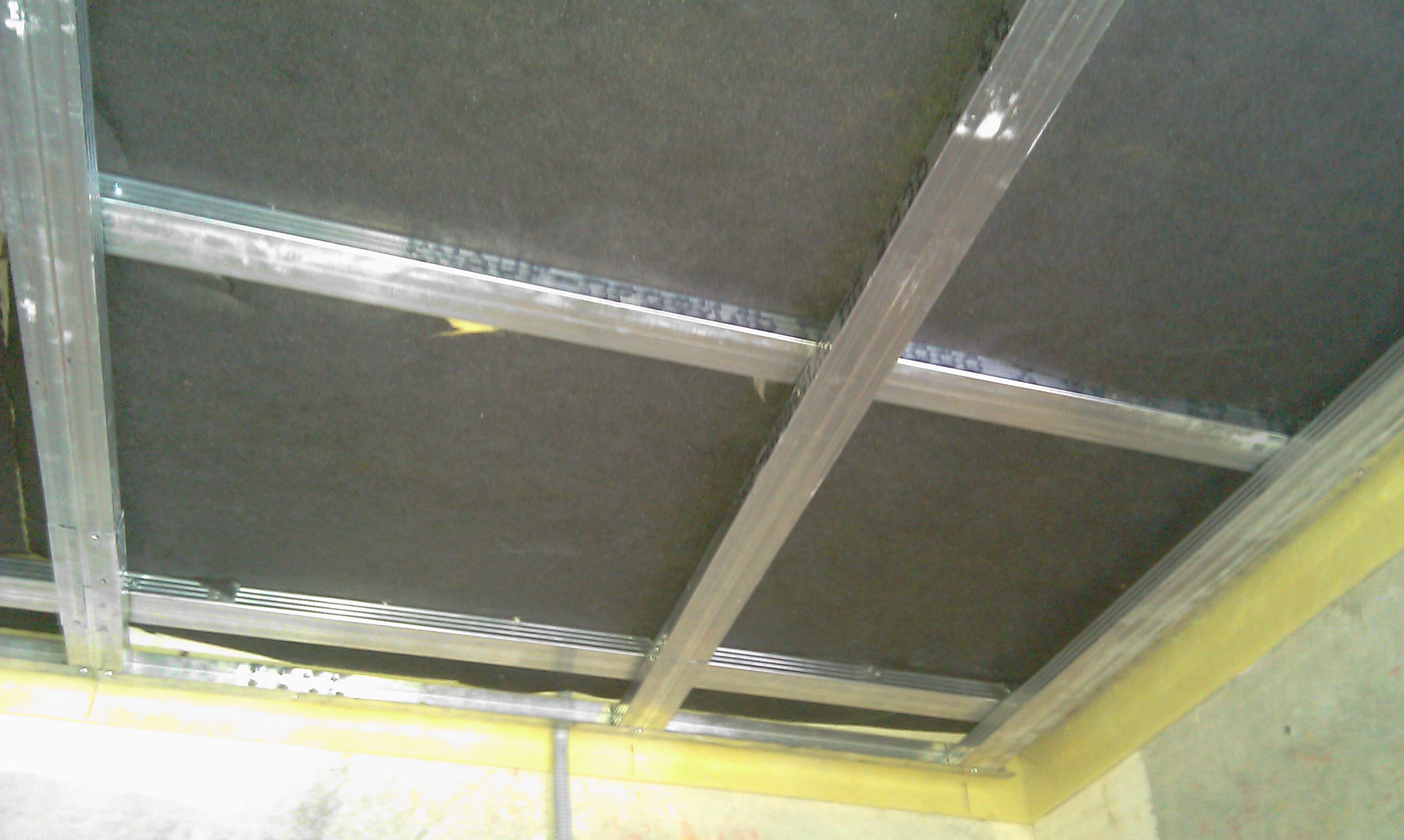

Несущие профили не обязательно должны прижимать вплотную к стене направляющий профиль, я думаю даже лучше немного (на 15-20 мм) отнести его от стены, чтобы проще было закручивать саморезы (чтобы шуруповерт не упирался в стену). Лента наклеивается на герметик, так что если профиль не упирается в нее, она будет держаться.
На фото ниже (не очень хорошего качества) можно посмотреть, как выглядит каркас потолка на виброподвесах.

Re: Шумоизоляция квартиры в кирпичном доме
Сообщение Antouan » Вт апр 10, 2012 1:45 pm
ГВЛ с ГКЛ прикручивается и к направляющим?..
На фото направляющий профиль видно только с одной стороны. С других сторон на первом уровне каркаса также есть направляющие?..
Antouan
Сообщения: 201
Сообщение Антон Перетокин » Вт апр 10, 2012 3:44 pm
Antouan писал(а):ГВЛ с ГКЛ прикручивается и к направляющим?..
Да, я об этом и говорил.
Antouan писал(а):На фото направляющий профиль видно только с одной стороны. С других сторон на первом уровне каркаса также есть направляющие?..
И здесь да, Виталий Роденков уже писал об этом, направляющие профили нужны для временной фиксации потолочных профилей к стенам на момент монтажа. Затем крепежные элементы удаляются.
Антон Перетокин
