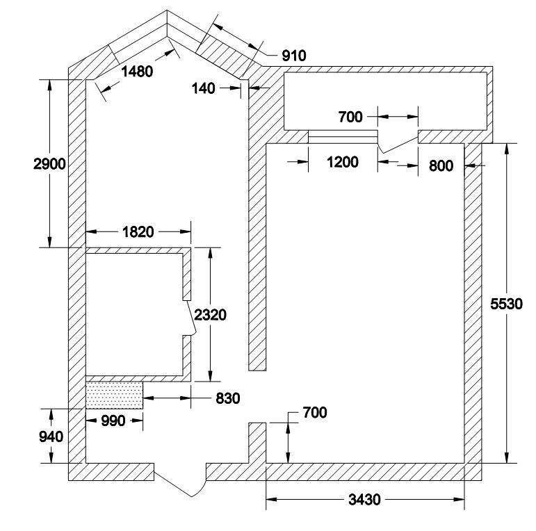

Добрый день! Приобрели однушку в новостройке и сразу встал вопрос о звукоизоляции квартиры, но в этом вопросе мало что понимаю. Вот хотел бы спросить у знающих людей что необходимо звукоизолировать (какие стены), и какие материалы нужно использовать. Основная цель это уменьшить шум от соседей которые будут еще долго делать свой ремонт, слушать громко музыку, успокаивать детей и т.п., а я люблю поспать в тишине (переезд в деревню не предлагать :) ). Схему квартиры прилагаю.

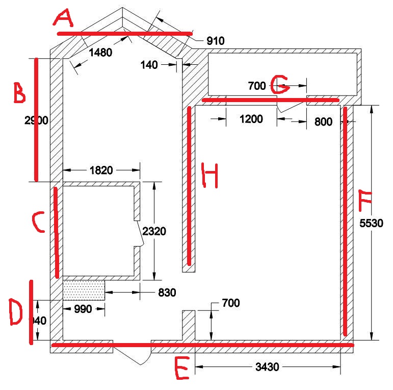

Скажите, достаточно ли будет звукоизолировать следующие стены: D,E,F ???
или стоит звукоизолировать еще какие-то?

Если установите дверь между прихожей и комнатой, то необходимо звукоизолировать EFGH (а также пол и потолок) и BD.
Если двери не будет, то все помещения вкруговую (пол, потолок и стены)

Посоветуйте материалы для стены В, т.к. там будет кухонная стенка и соответственно будут навесные шкафчики, поэтому если использовать ЗИПС то мне кажется крепление будет не надежным, все же 10 см от стены. И как вообще крепить какие либо навесные полки/шкафы на стену со звукоизоляцией?

Смонтируйте на этой стене каркасно-обшивную облицовку из ГВЛВ на независимом каркасе от стены. В качестве первого слоя необходимо применить фанеру, осб или дсп, а затем закрыть гипсоволокнистым листом. Если высота более 2,6м, то необходимо увеличить частоту стоечных профилей. Такая конструкция достаточно надежная для закрепления на ней кухонных навесных шкафов. Крепить к облицовке, а не к бетону насквозь облицовки.
