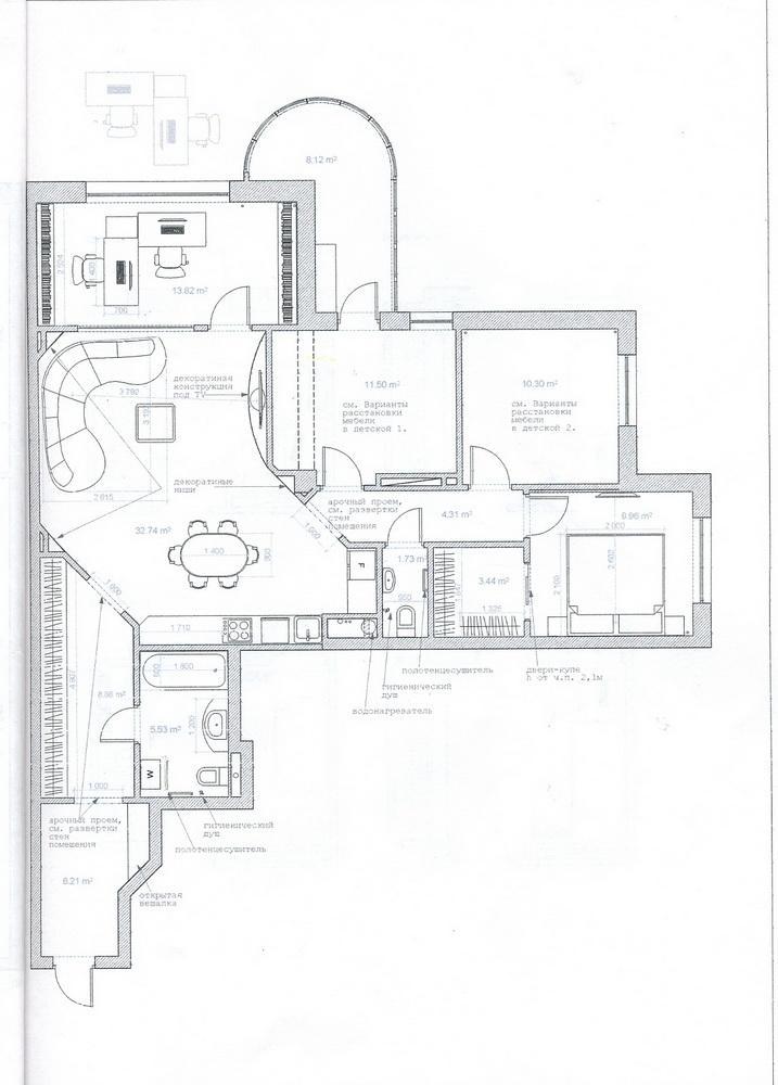

Предстоит ремонт капитальный квартиры.
Вверху ребенок (громко бегает и двигает стулья) и у нас ребенок (обезопасить от шума соседей снизу).
также 2 туалета -как их шумоизолировать?
Тоисть как шумоизолировать квартиру ? шумоизолировать туалеты?
расчет и подбор материалов? и стоит ли это делать?
план ремонта
