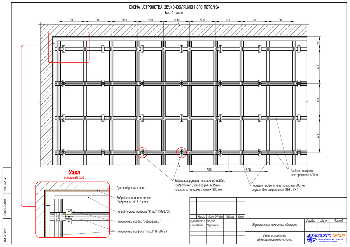

Сообщение Антон Перетокин » Вт апр 17, 2012 10:00 am
Antouan писал(а):Здравствуйте!..
2) На каком расстоянии от поверхностей перпендикулярных стен должны располагаться крайние подвесы Виброфлекс К15?..
От перпендикулярных стен расстояние делается минимальным, чтоб край профиля не "провисал", но в тоже время между стеной и подвесом должен влезть профиль второго (несущего) уровня.
От параллельной стены профиль отходит приблизительно на 150 мм (чтобы была возможность подлезть шуруповертом и завернуть саморез в профиль через подвес ВИБРОФЛЕКС).

Re: Виброфлекс
Сообщение Antouan » Вт апр 17, 2012 12:30 pm
а подобная схема для одноуровневого каркаса вами не разрабатывалась?..
Antouan
Сообщения: 201
Re: Виброфлекс
Сообщение Антон Перетокин » Вт апр 17, 2012 2:08 pm
Нет. Но она есть в альбомах потолочных конструкций Кнауф, правда на обычных подвесах (прямых подвесах) :)
Антон Перетокин
Сообщения: 652
Re: Виброфлекс
Сообщение Antouan » Вт апр 17, 2012 2:10 pm
Правильно ли я понимаю, что вы настоятельно рекомендуете делать именно двухуровневый каркас?..
Antouan
Сообщения: 201
Re: Виброфлекс
Сообщение Антон Перетокин » Вт апр 17, 2012 2:12 pm
Совершенно верно.
