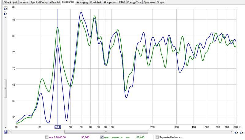

Сообщение tortik2g » Пн май 31, 2010 10:24 am
Все зависит от того какой физической величиной Вы описываете эффективнось поглощения.
Здесь у меня были совсем простые мысли: я вижу микроскопические изменения на АЧХ после некоторых действий, например таких, как установка тюка ваты в угол. При этом я хочу оценить что же будет если я установлю четыре или восемь тюков симметрично по углам. Простейшее предположение - надо кратно увеличить разницу на АЧХ по сравнению с пустым помещением и таким образом оценить АЧХ после соответствующей коррекции.
Почему спрашиваю? Потому что эффект от одного элемента ничтожен. Даже если я его кратно умножу то все равно он оказывается слишком мал. А если всё так, то зачем мне скажем делать УНП во все углы, если такой анализ предрекает его низкую эффективность? Я хорошо понимаю, что УНП по углам очень серьёзно и положительно повлияют на гулкость помещения и в этом смысле эффект от них будет безусловно выраженно заметен. Однако чего можно ожидать от АЧХ после коррекции помещения УНП, насколько я могу о ней судить сделав один УНП, можно ли просто в четыре раза увеличить изменения в АЧХ связанные с установкой одного УНП? Разумеется речь идет в контексте НЧ, с более высокими частотами вопросов не возникает.

Сообщение Николай Канев » Пн май 31, 2010 1:30 pm
Когда поглощение мало и пики и провалы в АЧХ довольно острые, то внесение поглощения дествительно пропорционально влияет на высоту пиков и глубину провалов. Не забудьте, что это относится к линейному спектру, а не логарифмическому. Но когда поглощение становится достаточно большим, то увеличение поглотителя дает все меньший вклад в выравнивание АЧХ.

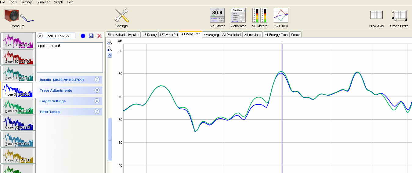

Сообщение vaniko » Сб окт 02, 2010 1:42 pm
Уважаемый Николай! Как вы думаете, лучше на фронтальные угловые ПП приклеить фанерку для подавления резонанса или забить плотно минватой?
Есть и другие ПП. На фронте 3 шт и 1 сбоку от слушателя.

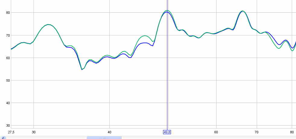

Сообщение vaniko » Сб окт 02, 2010 2:26 pm
И ещё вопросик, если можно?
Один ящик (фанеру) я держу рукой (зелёная) и меняется АЧХ.
Ящик глубиной 25 см фанера 3,8 кг/м2
На какую частоту настроен ПП как определить? И надо ли его переделать?

Сообщение vaniko » Сб окт 02, 2010 2:35 pm
извините вот эта картинка лучше

Сообщение tortik2g » Пн окт 04, 2010 10:24 am
vaniko
Пользуюсь той же самой программой для измерений. Должен сказать, что от измерения к измерению даже если ничего не менять есть малые флуктуации в результирующей АЧХ. А если Вы при измерениях ещё и сами перемещались в разные места помещения, то уже это само по себе гарантирует некоторые небольшие изменения в АЧХ.
Я это всё к тому, что по таким малым изменениям в АЧХ трудно о чем-либо судить, Вы бы указали параметры УНП, тогда бы это было интересно читателям ветки и специалисты бы Вам ответели более определённо.

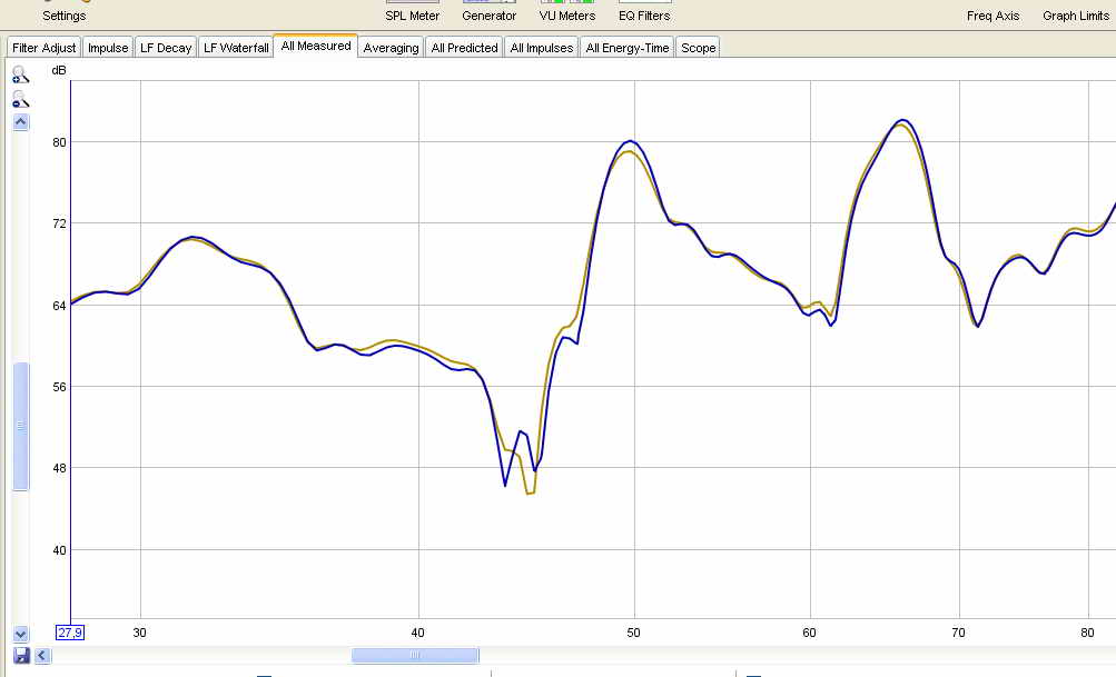

Сообщение vaniko » Пн окт 04, 2010 12:09 pm
панельный поглотитель 1 м высота, 60 см. ширина, 25 см глубина. Фанера 6 мм. Два слоя минваты. На стене перпендикулярной моде 51 гц. Стена камень. На стене ковровое покрытие (где нет ПП)
Сам конечно стоял и держал фанерку чтобы не дрожжжала.

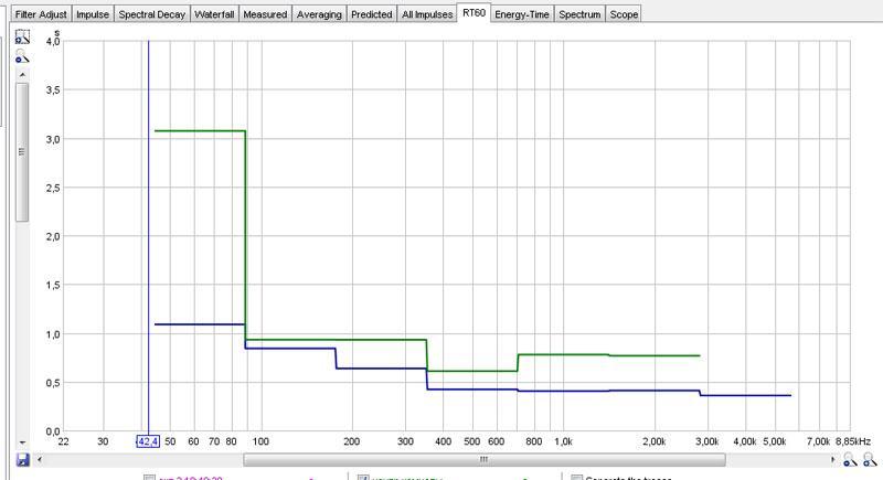

В продолжении ветки, подскажите пожалуйста. У меня та же самая проблема - гулкость и бубнеж. Но я думал первое, что надо делать, это подавлять комнатные моды.
Собрался уже НЧКП ставить - резонансы жуткие. Но Вы меня смутили, что отделили "гулкость" и резонансы. Не моглибы Вы пояснить, что Вы подразумевали под гулкостью? Переотражения на верхних басах и СЧ? То есть когда это уже не моды, но еще и не порхающее эхо?
Внизу мои измерения RT60 для существующей комнаты и с одеялами. В обоих случаях звук непотребный.
Главный вопрос: в правильном ли направлении я иду - сейчас делаю НЧКП чтоб убрать низкочастотные резонансы , потом смотрим что получается и в плане глушить средние частоты и порхающее эхо. А то может я неправильно интерпретировал свои слуховые ощущения, и меня больше всего не модовые резонансы раздражают, а эта "гулкость"?

Сообщение vaniko » Ср окт 06, 2010 10:39 pm
Вот результат от того что убрал второй слой минваты в ПП

Сообщение Николай Канев » Пт окт 08, 2010 3:56 pm
Николай здравствуйте!
Добрый день,
однозначно разделить гулкость и резонансы нельзя, поскольку одно с другим связано. По крайней мере, это проявления одного и того же - акустики помещения. Но все-таки обячно их четко разделяют.
Гулкость - это результат многочисленного эхо в помещении. Собственно это приблизительно одинаково проявляется в малых и больших незаглушенных помещениях (восприятие гулкости похоже в маленькой комнате и в большом зале): мы слышим эхо, речь, музыка имеют плохую разборчивость.
Резонансы помещения проявляются на низких частотах как спектральная окраска исходного звука, например, при звуковоспроизведении. Понятно, что в больших помещениях таких проблем не бывает.
Если в гулком помещении вы слушаете музыку, то основные искажения определяются именно гулкостью. Это дефекты первого порядка. Если проблемы гулкости решены, то тогда уже имеет смысл бороться с резонансами.
В малых помещениях разделение этих понятий связано с частотами: резонансы это только НЧ, а гулкость в первую очередь СЧ и ВЧ, но также и НЧ.
