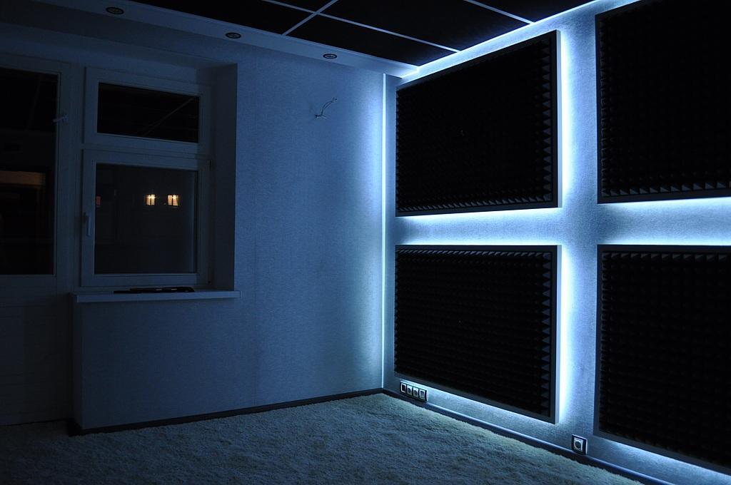

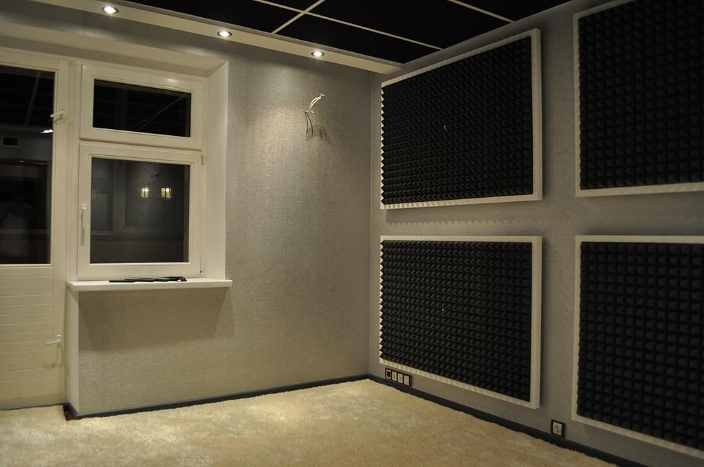

Работы были проведены следующие: всю комнату разнести до плит и кирпичей, проложить новую проводку, ethernet, телефонию и кабели для тыловой акустики, установить местный щиток с автоматами и свет. После этого на потолке были собраны два короба из ГКЛ с относами от боковых стен на 20см, высотой 12см и шириной 18см. Между ними и стенами планируется разместить тяжёлые шторы, задвижкой или снятием которых можно будет регулировать конечную реверберацию. Всё что между этими коробами (3,45-0,76=269см) было обшито плитами Шуманет, далее 2см воздуха и Экофон на тяжёлом подвесе. Тыловая стена (за спиной слушателя) была исполнена следующим бразом: 4 прямоугольных листа ГКЛ (1,46 Х 96) с относом 3см от стены были сделаны в виде рам для Маписила. Относ был заполнен минеральной ватой. Таким образом, мало того что почти вся стена заполнена пирамидками, так ещё и короба за ними частично работают как мембранные поглотители. На полу палас с толстым разнородным ворсом на весь пол.
Абсолютно все соединения профилей, саморезов, ГКЛ и осталных потенциальных проблем были промазаны силиконовым герметиком и пропенены. Рабочие негодовали, но результат превзошёл все ожидания — ничего гудящего, звенящего и трясущегося не осталось и в помине.

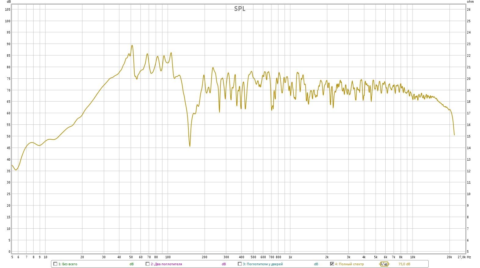

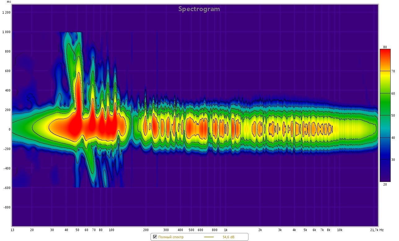

Графики измерения все вложил.
Если я не совсем дурак, и измерения провёл корректно, то всё что выше 300 герц, в принципе, меня устраивает. По стандарту, насколько помню, для кино RT60 должно быть порядка 0,2(+0,15), для музыки 0,4(+15) — учитывая что встанет кожаный диван, частично закроющий тыловую стену и значения подскочат, но в то же время появятся шторы, думаю что я близок к искомому =)
Совершенно не устраивает ситуация на низких частотах. Сигнал не вымирает вообще, да ещё и усиливается, "благодаря" комнате.
Теперь вопросы, если позволите:
1. Низ можно довести до вменяемых значений двумя ловушками на фронтальной стене? (заранее подозреваю, что даже и близко нет, придётся менять на полочники)
2. Какие мероприятия помогут выпрямить АЧХ от 400 и выше?
3. Мои значения затухания достаточные, или что-то нужно поменять?
Заранее премного благодарен за потраченное время, ответы и помощь.

Тыловая стена
Тыловая стена с подсветкой
Тыловая стена и потолок

1. Угловые поглотители на фронтальной стене несколько сгладят АЧХ в области низких частот, но не считаю это решение достаточным. В помещениях площадью до 30 м2 без монтажа панельных поглотителей не всех поверхностях стен и потолка невозможно добиться положительного результата.
2. Вы скорей всего не будете монтировать панельные поглотители, т.к. до текущего монтажа не стали их реализовывать. Устройство угловых поглотителей на фронтальной стене в сочетании с фурнитурой (мебель, шторы) в достаточной мере заглушат среднечастотный диапазон, по низам принципиальной перемены не будет.
3. Недостаток вашего акустического решения состоит в том, что весь фонд звукопоглощения сосредоточен на двух поверхностях (потолок и стены)

Среднечастотный диапазон уже довольно приглушен (менее 0,2с лучше не опускать). Но важно не только получить определенное время реверберации, необходимо так же исключить порхающее эхо между параллельными отражающими поверхностями и эффект гребенчатой фильтрации, который у в Вашей комнате возникает в результате интерференции прямого и отраженного звука от боковых и фронтальной стен.
Если после монтажа поглощающих элементов на фронтальной стене и боковых время реверберации снизится до значений ниже 0,2с, то можно разглушить потолок - заменить некоторые плитки Экофон на ГКЛ, окрашенный в черный цвет.

Все, что происходит в комнате на низких частотах нельзя рассматривать в разрезе статистического параметра реверберация.
Теоретически с процесоором должно все получиться, он выровняет АЧХ в нижнечастотном диапазоне и сгладит гребенку на средних, а на средних комната уже приглушена и избыточной гулкости не будет.
