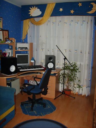

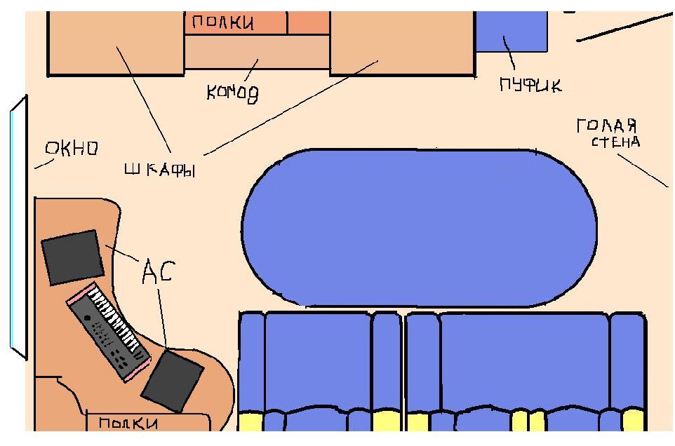

Очень нужна Ваша помощь в создании грамотной акустики помещения и расстановки предметов в комнате, где я занимаюсь аранжировками и сведением. Домашняя студия, короче :) !

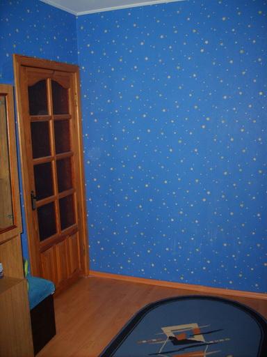

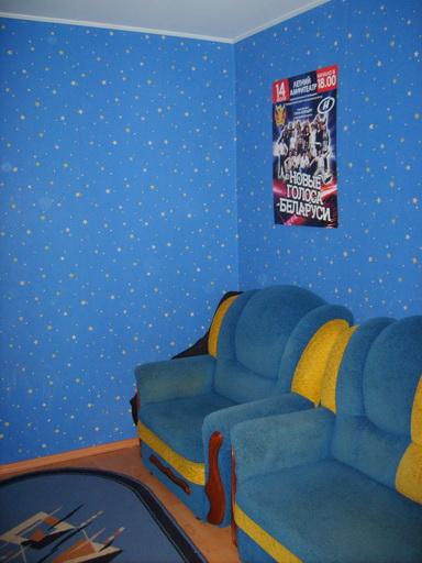

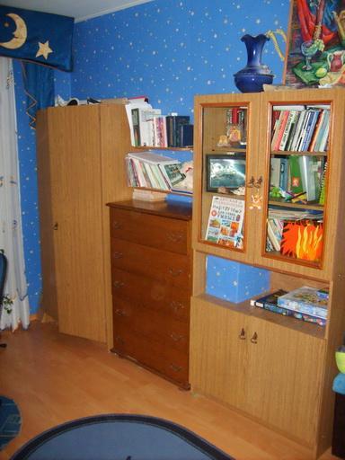

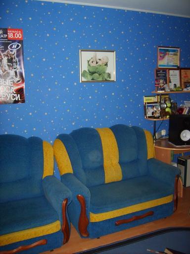

Имеется комната размером 2,6*2,8*4,2(высота*ширина*длина) в панельном доме . Площадь=12 кв.м. Это жилая комната, в которой живу я со своим братом. В комнате два дивана, которые раздвигаются вперед еще на 1,2м (это важно учесть при перестановки мебели). Стены оклеены обычными обоями, потолок – бетонный; пол – ламинат и небольшой ковер на нем. (Оконный проем с дверью на балкон)-на всякий случай :roll: ))) . Сейчас комната выглядит так (круговой обзор 1,2,3,4,5 )
Высота шкафов – 1,85м, а комода – 1,2м.

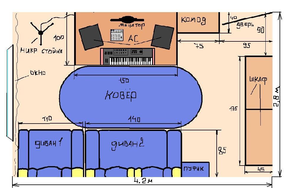

Как я понимаю: в комнате должна быть симметрия при расстановке мебели: для более сбалансированного звучания. Я бы сделал перестановку таким образом (наверное, единственный вариант, с учетом симметрии и максимального свободного пространства, и места для раскладывания диванов :lol: ))))): (мой варинт)
Может что-то нужно исправить или по-другому сделать….?
Стол компьютерный нужно будет заменить на прямоугольный, если так делать перестановку….
А что касается акустических материалов –то нужно заглушить помещение и уменьшить резонанс на НЧ.
К сожалению, бюджет ограничен…. Очень… :oops: Поэтому прошу Вас все учесть с минимальными финансовыми затратами!
Заранее огромное спасибо!!!)))) :D
Схематический вид сверху
.JPG
Я бы так сделал перестановку)))

Сообщение Никита Костюкевич » Вт мар 23, 2010 2:14 pm
Спасибо за ответ!!
Вы совершенно правы! Случай у меня относится ко второму:) Но ведь можно улучшить качество акустики и в этом случае....
А проблема такая: звук нераномерно распределяется по комнате и отражается с каждой стороны по-разному: с одной стороны резонансов каких-то больше, а с другой меньше...
Я бы хотел получить ответ: Будет ли целесообразнее сделать перестановку, как показано не последней схеме???? Или как есть - лучше.? Можно лы в углу комнаты располагать АС?
Вы простите меня за такие, может, глупые вопросы, но хочется добмтся максимального положительного результата :roll:
Еще раз спасибо.

Сообщение Николай Канев » Вт мар 23, 2010 2:25 pm
Да, видимо, основная проблема избыточная гулкость и неравномерное распределение звукопоглощения.
В предлагаемом варианте симметрии больше - это уже хорошо. Я бы добавил звукопглотителя на стенку к которой приставляются диван и кресло. Можно панели Heradesigh, Ecopnon или даже Mappysil.
Если снижения гулкости будет недостаточно, можно добавить ЗП материалы и на потолок и фронтальную стену.
Для НЧ поглощения нужно применять спецконструкции, например, угловые поглотители разных типов.
