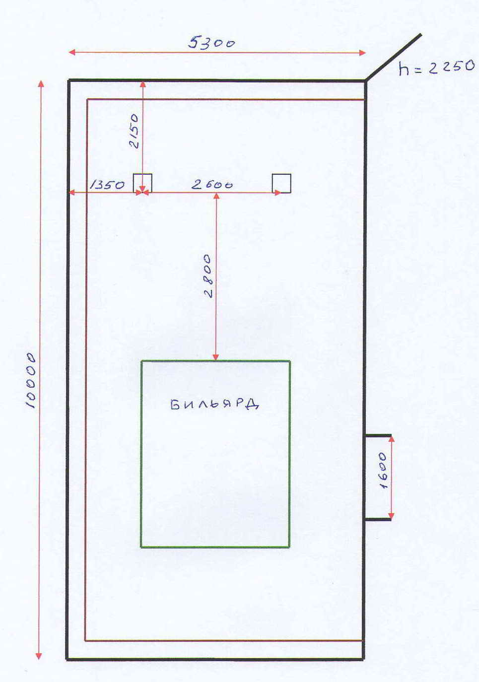

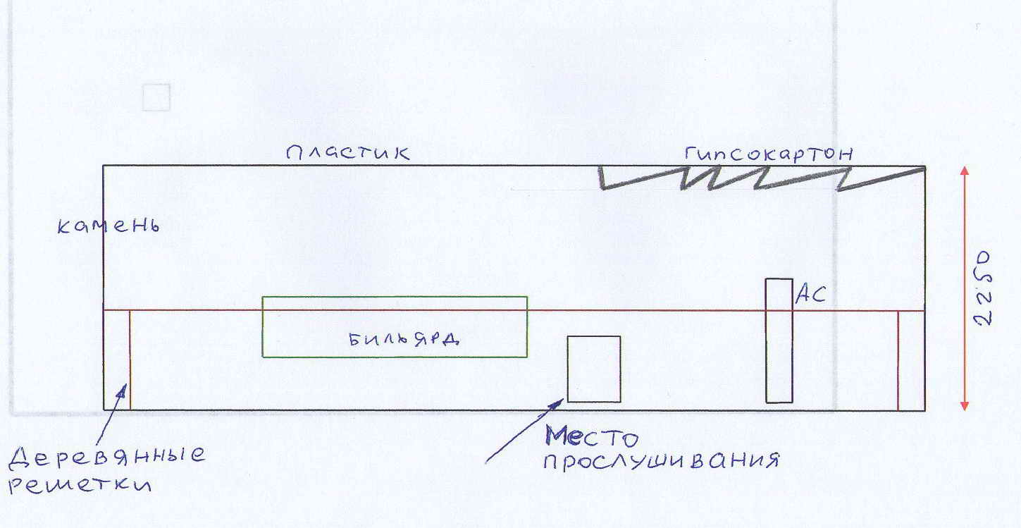

Сообщение vaniko » Сб фев 27, 2010 5:41 pm
Есть готовый полуподвал с бильярдом. Пол бетон почти весь закрыт ковром. Стены плитняк. Отопление закрыто деревянными экранами.
Купил колонки и ламповый усилитель.
Проверил генератором - очень длинное эхо на частотах 45-75 герц.
Подскажите пожалуйста, если я заменю пластиковый потолок в зоне прослушивания на дырявый гипсокартон такой конфигурации эхо исчезнет? Что вообще тут сделать надо?[/img]

Сообщение Николай Канев » Пн мар 01, 2010 4:36 pm
Добрый день,
в этом помещнии обязательно требуется применение звукопоглощающих и, возможно, звукорассеивающих материалов и конструкций.
Судя по описанию, ничего кроме ковролина из звукопоглощающих материалов не применяется. А это нужно особенно на СЧ и НЧ, посльку ковролин вносит поглощение только на высоких частотах.
Диапазон 45-75 Гц очень широкий - в нем может быть все, что угодно. Поэтому треубется более детальный анализ звукового поля. Ясно одно, наиболее вероятная проблема на низких частотах - это резонансы по вертикали помещения. Первый аксиальный резонанс можно ожидать около 75 Гц.
Сам по себе гипсокартон ничего не решит, тем более при локальном расположении. Для обеспечения акустического комфорта необходимо разрабатывать комплекс мероприятий по акустический коррекции, включающий в себя отделку всех поверхностей.

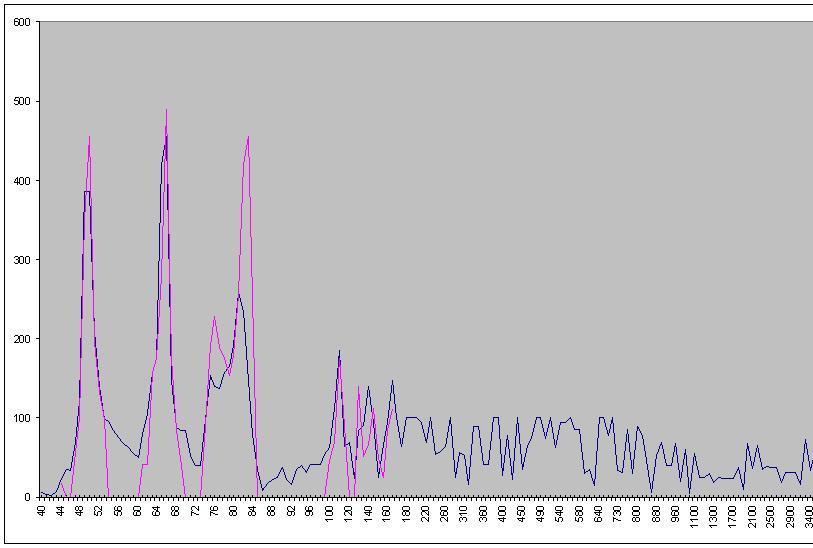

Сообщение vaniko » Пн мар 01, 2010 8:05 pm
Спасибо огромное.
Три конторы у на Ебурге уже недели 4 обещают приехать и измерить АЧХ комнаты. Однако никого нет. Поэтому заниматься начал сам. Вчера попробовал измерить подручными средствами что у меня есть. Действительно в диапазоне 45-75 три пика, которые мне слышать неприятно. Беспокоит и недостаток низких частот. Может это следствие резонанса? По остальным пикам особых неудобств не испытываю, но думаю если они сгладятся то будет лучше. Ещё много думаю о высоте колонок (145 см) это как то влияет?
.JPG
по оси Y просто значения не привязанные к Дб, по оси X частота гц.
красным без ковра на фронтальной стене снял пики. Ковер помогает!

Сообщение Николай Канев » Ср мар 03, 2010 10:45 am
Добрый день,
звуковое давление Вы, видимо, замерили не в логарифмическом, а в линейном масштабе, потому и получились такие гигантские максимумы.
На первый взгляд кажется, что три основных максимума - связаны с первыми тремя аксиальными модами помещения. Поэтому необходимо применить НЧ поглотители - как только сгладится АЧХ на низких частотах, сразу станет комфортнее...
А вот по поводу разработки решений для НЧ поглощения в вашем помещении, я бы порекомендовал все-таки связаться со специалистами - они помогут грамотно решить проблему.
Высота колонок на неравномерную АЧХ пока не влияет. Когда Вы подавите основные резонансы помещения, то тогда можно путем оптимизации расположения излучателей еще сгладить АЧХ. Поскольку положение излучателя можно регулировать в трех направления, то и высота излучателя, при возможности ее изменения, также будет параметром регулировки.

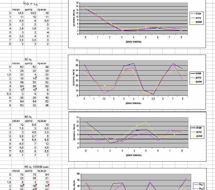

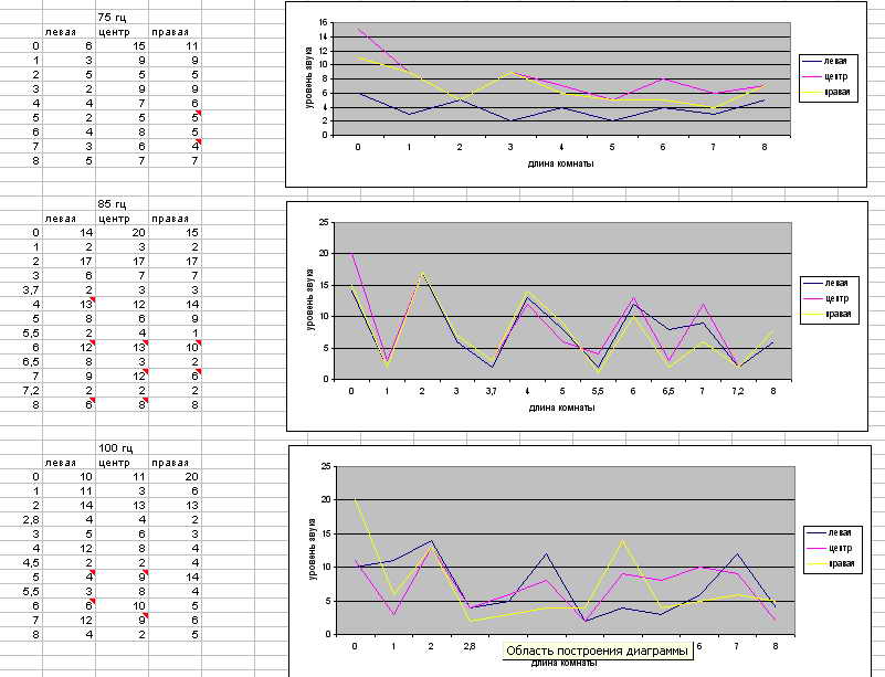

Сообщение vaniko » Ср мар 03, 2010 11:20 pm
Специалисты сказали сколько это будет стоить. Я согласился, но они не едут. Видно денег не хотят. Поэтому сам занялся этой проблемой.
Снял уровень звука в зависимости от расположения микрофона (ходил по комнате) и в зависимости от частоты получились такие картинки.
Замерял по центру комнаты и около стен

Сообщение vaniko » Пт мар 05, 2010 12:25 am
Пока специалисты по отъему денег спят я постепенно приближаюсь к намеченной цели. Мне уже ясно, что на частоте 34 гц стоячая волна между боковыми стенами. 52 между фронтом и тылом и 75 между потолком и полом. Остальные пики производные от этих частот. Это подтверждается и умным калькулятором по вашим ссылкам спасибо хоть вы есть. Осталось придумать глушилки.
