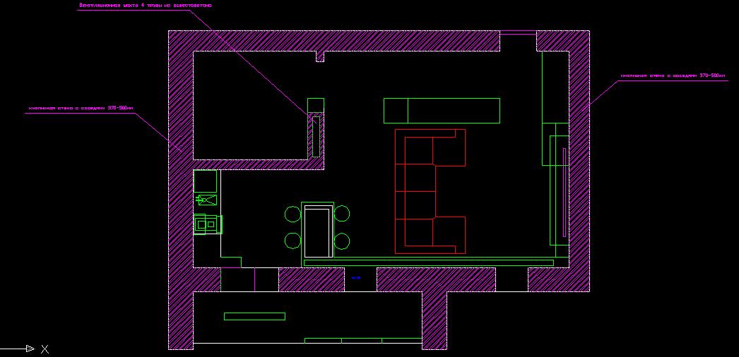

Сообщение Kosarev » Вс апр 22, 2012 10:21 pm
Появилось желание во вновь приобретенной квартире создать максимально комфортные условия для проживания. Ситуация следующая. Квартира общей площадью 48 кв.м. Представляет в будущем общее пространство - кухня, коридор, гостинная (она же спальня). Перегородкой между коридором и комнатой будет служить стена-аквариум. Аквариум довольно тяжелый и большой. Т.е.я так понимаю его на конструкцию пола можно и не поставить. Как быть в такой ситуации? Ведь стойка аквариума опирающаяся на перекрытие тот же мостик звука?
+ куча вопросов:
- как изолировать ванную комнату?
- какую входную дверь использовать чтобы эффект изоляции был максимальным?
- нужно ли изолировать наружную стенку квартиры? (полазив по форумы понял что нужно)
- как бороться со звуками происходящими из вентиляционной шахты?
- нужно ли изолировать потолок если надо мной уже крыша и звуков по сути от туда никаких не доноситься...но возможно потолок будет мостиком для звука к/от соседей по этажу?
- какую степень защиты нужно выбрать чтобы ночью например позволить вести себя как днём и не доставлять этим соседям беспокойства? ( в разумных мерах включенная музыка со стандартными басами, наливающаяся ванная, звук миксера или стиральная машинка в режиме выжима и т.д.)
- как обеспечить правильно устройство напольных отопительных радиаторов (те что встраиваются в пол и на уровне пола видна лишь декоративная решетка)
- позволительно ли после установки на полу изоляции делать под паркетом теплые полы?
- правильно ли я понимаю что гибкие трубы отопления замуровываются в первую стяжку а уже потом поверх первой делается плавающая?
Очень буду рад если поможете советами. На стадии проектирования необходимо уяснить для себя уйму вопросов ))

Стены к соседям и в общий коридор что то около 400-500мм. Наружные 640 мм. Всё из красного кирпича.
Плиты перекрытия обычные трубчатые пустотелые ЖБ

Сообщение Александр Фадеев » Пн апр 23, 2012 9:05 am
Здравствуйте, Kosarev.

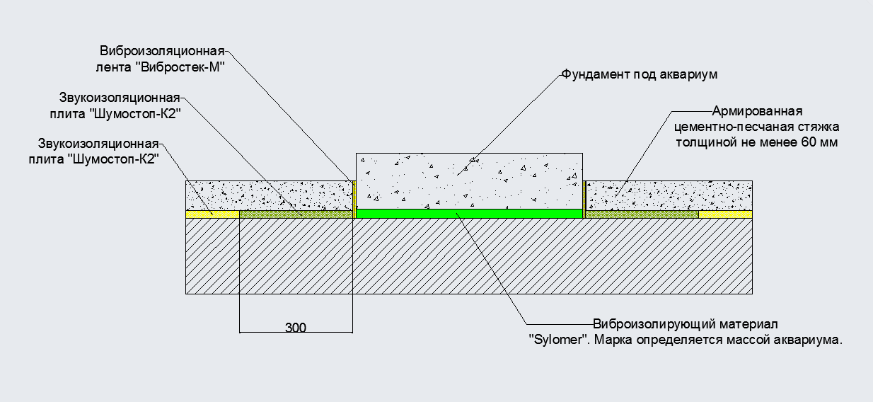

Возможным решением может быть устройство виброизолирующего фундамента вместо стяжки под аквариумом. В качестве виброопор фундамента используется материал "Sylomer", который рассчитывается под заданную нагрузку.
Обеспечить виброизоляцию труб, установить звукоизоляционную дверь. Такого снижения в большинстве случаев достаточно.
Используйте звукоизоляционную дверь с индексом изоляции воздушного шума не менее 30-35 дБ.
В случае комплексной звукоизоляции - нужно.

А как будет выглядеть узел прилегания плавающей стяжки к виброизолирующему фундаменту? Что делается изначально? Фундамент а потом плавающий пол?
Монтировать звукоизоляционную конструкцию пола и виброизолирующий фундамент на участке под аквариумом можно в любом порядке.

Сообщение Kosarev » Пн апр 23, 2012 6:51 pm
Всё равно никак не могу воссоздать картинку всего этого.
Т.е у нас стяжка нижняя стандартная.
Потом мы стелим слой изоляции по всей комнате, а в месте аквариума вместо обычной изоляции стелим силомер?
Или на обычную изоляцию стелим силомер?
Или под обычную изоляцию стелим силомер.
Если у них разная толщина как их состыковывать?

Сообщение Александр Фадеев » Вт апр 24, 2012 9:10 am
Я имел в виду следующее:

Сообщение Kosarev » Чт апр 26, 2012 11:37 am
Очень благодарен за схему. Теперь прояснилось )
Почитал заодно статью про монтаж шумостопа. Видимо всё таки сподручнее и логичнее начинать с фундамента под аквариум. Проще под него опалубку сделать, чем потом ютиться в прямоугольном углублении в полу монтируя Вибростек-М. И вот тут после прочтения как раз ещё один вопрос возник. А достаточно ли между фундаментом под аквариум и плавающим полом ленты? Уже будет излишним, если как в сопряжениях со стенами, вертикально поставить Шумостоп К2?
И правильно ли я понял по схеме - вокруг фундамента мы делаем слой К2 вместо С2, нижний слой 300мм, верхний 250мм?

Сообщение Александр Фадеев » Чт апр 26, 2012 12:33 pm
Данные варианты равноценны. Главное "развязать" виброизолированный фундамент и "плавающую" стяжку.
Для случая укладки двух слоев плит "Шумостоп" - все верно.
