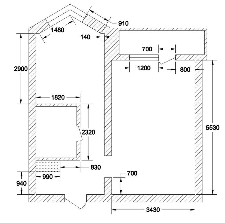

Добрый день! Приобрели однушку в новостройке и сразу встал вопрос о звукоизоляции квартиры, но в этом вопросе мало что понимаю. Вот хотел бы спросить у знающих людей что необходимо звукоизолировать (какие стены), и какие материалы нужно использовать. Основная цель это уменьшить шум от соседей которые будут еще долго делать свой ремонт, слушать громко музыку, успокаивать детей и т.п., а я люблю поспать в тишине (переезд в деревню не предлагать :) ). Схему квартиры прилагаю.

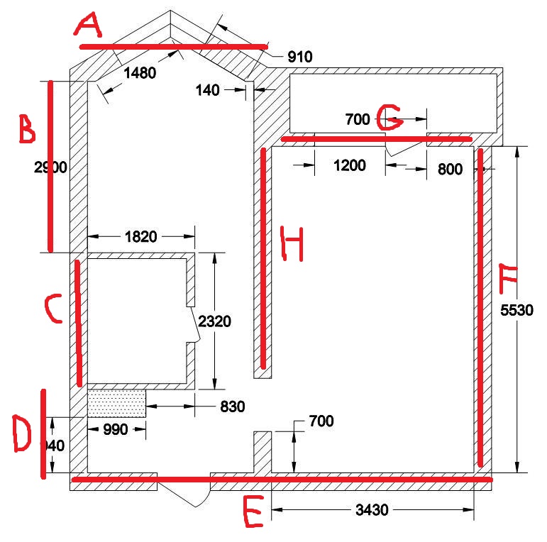

Скажите, достаточно ли будет звукоизолировать следующие стены: D,E,F ???
или стоит звукоизолировать еще какие-то?

Если установите дверь между прихожей и комнатой, то необходимо звукоизолировать EFGH (а также пол и потолок) и BD.
Если двери не будет, то все помещения вкруговую (пол, потолок и стены)
