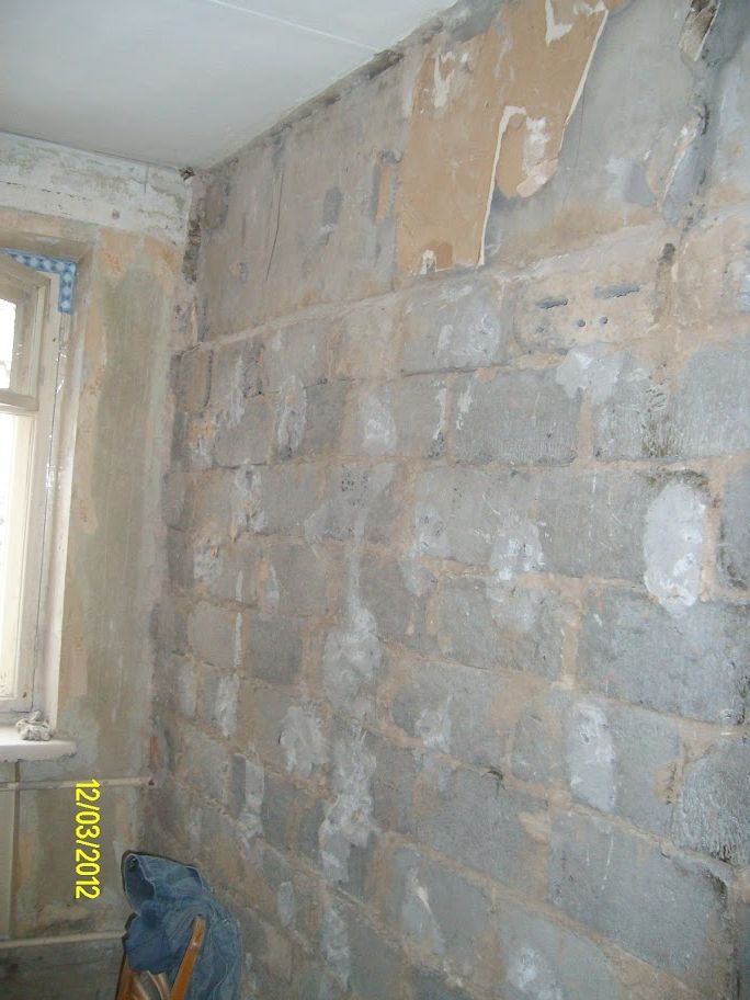

Здравствуйте, просьба помочь советом.

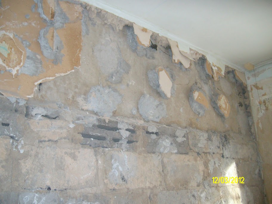

Необходимо произвести звукоизоляцию стен от соседей (бытовой шум, голос). Сейчас, после снятия штукатурки даже спокойный разговор слышен как будто стены фактически нет. Стена ооочень неровная, вверху стены за счет более узкой балки стена тоньше на 3-7 см. Также имеют место блоки, уложенные "щелями" наружу.
Комната шириной всего 220 см, поэтому увеличение толщины стен весьма критично.
У предыдущих хозяев, до того как стену ободрали было установлено два листа гипсокартона на "лепешки" из раствора (на фото видно). Уровень шумоизоляции от соседей был приемлемый.

1) Жизнеспособен такой вариант? Можете примерно оценить эффективность?
