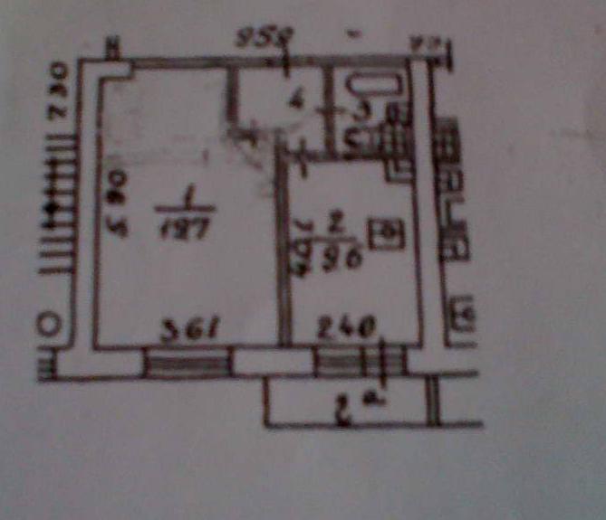

Здравствуйте, целый день сегодня читал и форум, и вопросы с ответами, но тем не менее многое осталось непонятным. Дело в том, что я только что закончил ремонт и отделку однокомнатной квартире в 12-этажном панельном доме (дом серии II-18/12) и уже после вселения, к своему большому сожалению, обнаружил, что слышимость в квартире прекрасная. На кухне слышно, как у соседей работает телевизор. В ванной через сантехнический шкаф слышен разговор (правда, не ясно, откуда он – сверху, снизу или сбоку). А ночью, когда мы с моей девушкой занимались сексом, голос (опять же, неясно откуда) попросил нас делать это потише.
В связи с этим вопрос. Учитывая, что в квартире только что сделан ремонт и все новое, как обойтись минимальными жертвами и, тем более что в дальнейшем я планирую брать уроки вокала на дому, хотя бы немного снизить слышимость,:
1) в комнате 20 м2, где потолки 2,5 метра и сильно понижать их не хотелось бы (и отрывать лепнины тоже)? Помогут ли мне в этом потолочные панели? Акустическая штукатурка? Или акустический потолок Ecophon? Или лучше выбрать что-то еще? Хотелось бы уже готовое решение - т.е. чтобы не нужно было потом эту поверхность красить и т.д.
2) в ванной, где через сантехнический шкаф хорошо слышно разговоры, а мне бы в свою очередь не хотелось, чтобы слышали, как я пою в душе
3) на кухне, где из-за той стены, где стоит кухня (мебель, плита и т.д.) слышно соседей. Кухню демонтировать не представляется возможным. Что тут можно сделать?
Заранее огромное спасибо.

к сожалению твоя проблема типовая. К неменьшему сожалению увеличить звукоизоляцию специальными штукатурками, мембранами и вообще тонкими конструкциями невозможно. И без реконструкции обойтись тоже не получится.
Панельный дом отличается от старых кирпичных домов тем, что звук распростаняется из квартиры в квартиру по всем строительным конструкциям стен, пола и потолка.
Поэтому значительно увеличить ЗИ можно только реализацией строительного принципа "комната в комнате". Это потребует выполнения плавающего пола и монтажа ЗИ-облицовок на стенах и потолке. Конечно, это неприятно слышать после завершения ненавистного ремонта...:(
Рекомендую не заниматься ЗИ всей квартиры, а сосредоточиться только на жилой комнате. Это может быть разумным компромисом.
