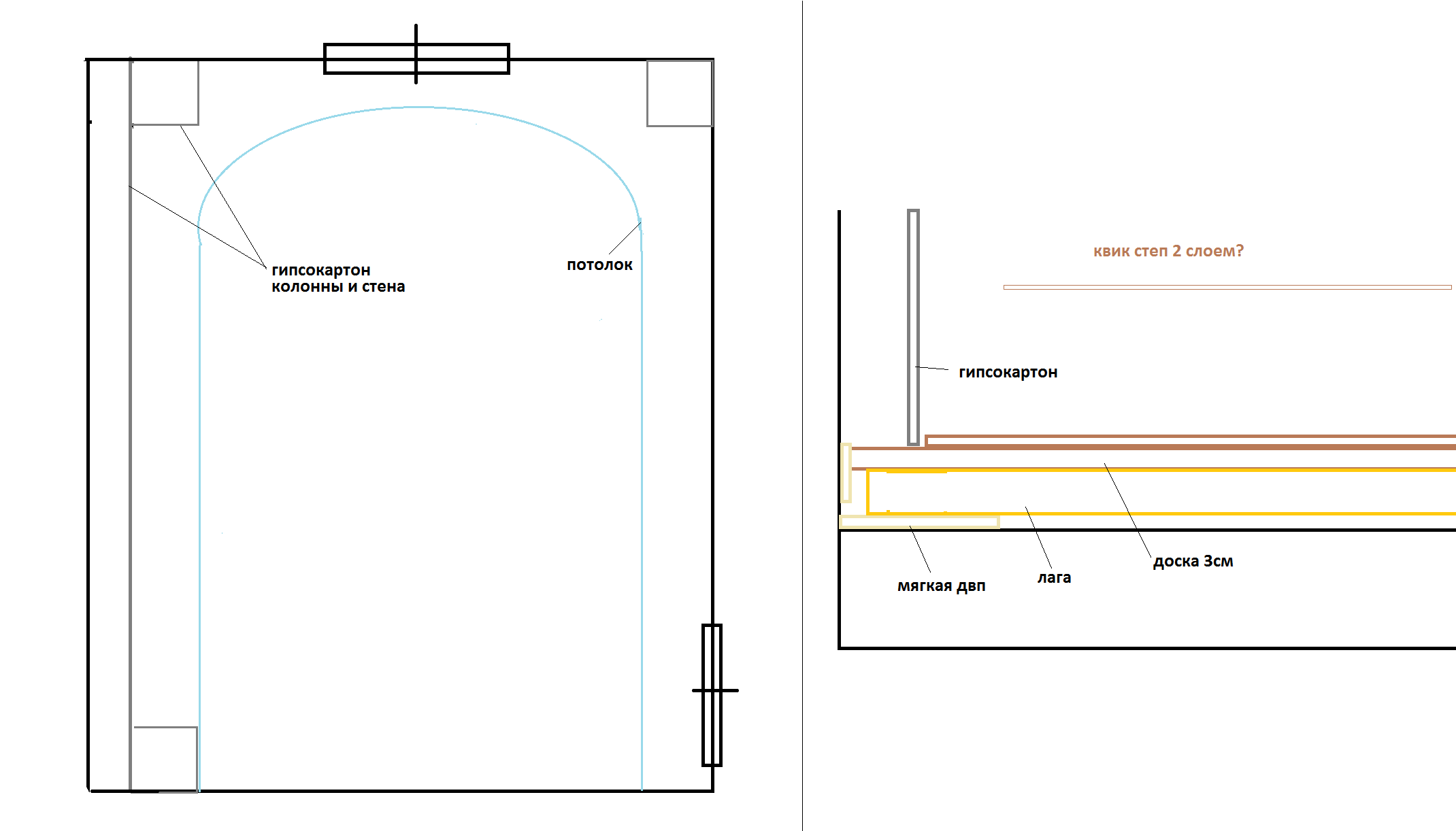

Сообщение qVasek » Чт апр 25, 2019 3:54 pm
День добрый. Стоит вопрос по полу, т.к. комната в процессе ремонта, ремонт в других частях квартиры выполнен (потому скорее склоняюсь к имеющимся лагам, ибо стяжка не совсем сухо, чисто, да и ощущение от того, что на последнем этаже я налил в комнате несколько тонн, как то пугает))
Последний этаж, брежневка, панель, комната 5,5 на 3. Полы по лагам. Скрип пола. Лаги (4см высота, 5,5 ширина) и доски(3см высота) вроде не плохи, сухие, трещин мало и он не большие. Сверху будет фанера 1 слой (или 2?). На комнату 11 лаг (между лагами в районе 45-50см). Под лагами мягкая ДВП (или типо того), отчего же не заменить ее более эффективным материалом (если всё таки найдется правда). Доски сняты, гвозди вытащены, далее крутятся к лагам саморезами, мб через прокладку какую нить.
Снять все доски не представляется возможным (вернее, не входило в планы, на скрине видно, что на пол уже установлены колонны из гипсокартона, которые переходят в потолок. Можно их срезать, и доски под ними снимутся, но стену из гипса не снять, она сидит на доске, но глубина малая у нее, не более 10 см вроде). Подбить силомер под не снятые доски в целом возможно думаю.
150кг на метр(так советуют считать?) + 50 пол (хотя до 50 там как до китая, доски не тяжелые и 1 слой фанеры тоже). 3100кг при 200к/м - 282кг на лагу - 14 опор (20см между ними) =20кг на опору.
Ориентируемся вроде на динамический модуль упругости? SR 18 даст 2,8кг/см? опора 6*6 дает 100кг на себя? SR 11 держит 61кг на опору в итоге? в 3 раза больше чем нужно (но если это все таки к 25мм применимо, то на 12,5 то что нужно будет?). Посему, уверен, что где то посчитал не правильно. Или увеличивать шаг (но вдруг просидать будет лага), или уменьшат длину пластин.
Вот с силомером и деревянным полом прям не много инфы (легко недогрузить вроде его). точечные подкладки дают экономию по материалу, так нужно пол листа, а если полосами, то нужно более листа.

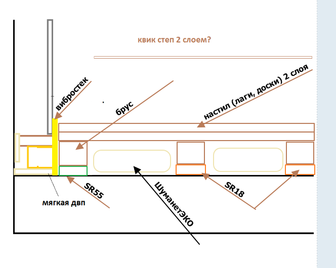

Сообщение Андрей Юренко » Вт апр 30, 2019 10:43 am
qVasek
Предлагаю следующее:
1. Спилить пол в уровень с ГКЛ перегородкой
2. сделать типовой пол пол лагам с Sylomer SR18,55 http://www.acoustic.ru/constructions/zv ... a_pola/35/
cхему прилагаю
